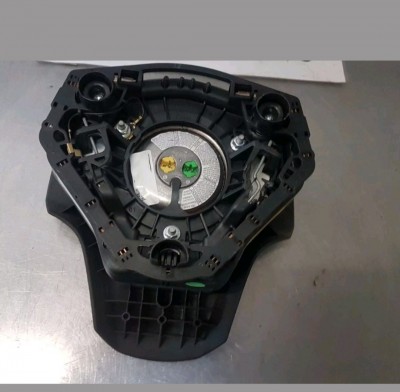

#31 Post autor: Skasowany użytkownik 21943 »
A poduszka powietrza na dwa naboje oraz dwa kable czy jeden nabój i jeden kabel?
dany1107
#32 Post autor: dany1107 »
szorstki23 pisze: 02 lut 2019, 19:05 A poduszka powietrza na dwa naboje oraz dwa kable czy jeden nabój i jeden kabel?
Na dwa, tak ta od Corsy jak i moja.

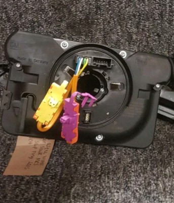

dany1107 pisze: 02 lut 2019, 17:00 Panowie, mam problem, otóż kiera gotowa do montażu a tu się okazuje że wtyczki nie te same :zły:
Jak to ogarnąć? Dostanę same wtyczki? Pomóżcie. :cry:
są 2 rodzaje wtyczek do zafiry B OPC
dany1107
#34 Post autor: dany1107 »
No więc.
A takie potrzebuje.
A takie potrzebuje.
Ja mam takie.
Ja mam takie.
#35 Post autor: Wojti »
Napisz do Ryby może pomoże :)
dany1107
#36 Post autor: dany1107 »
ryba1 pisze: 02 lut 2019, 19:27
Mógłbyś mi podesłać jakieś foto albo wytłumaczyć jak to wygląda? I może co powinienem teraz zrobić?
Z góry dziękuję.
ryba1
Posty: 1983
Imię: Krzysiek
Lokalizacja: CGD/SB
Auto: Zafira B 381KM/507NM
Wiek: 47
#37 Post autor: ryba1 »
Wymień tylko same wtyczki bo są wymienne.
dany1107
#38 Post autor: dany1107 »
ryba1 pisze: 02 lut 2019, 22:28 Wymień tylko same wtyczki bo są wymienne.
Dziękuję serdecznie, jutro kupie jakiegoś cima z Corsy D bo same wtyczki to raczej nie możliwe. Jeszcze raz dziękuję i pozdrawiam.

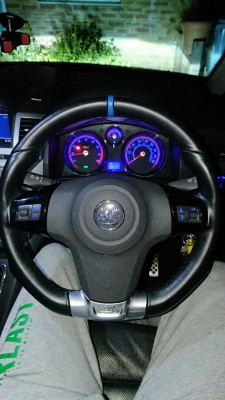

Witam pany. Otóż jestem po montażu kierownicy, wyszło super, podświetlenie przycisków też zmienione, ale pojawił się problem. Otóż nie działają mi ani przyciski ani rolki, żadnej reakcji nie ma. Czy muszę coś pozmieniać? Proszę o pomoc.
