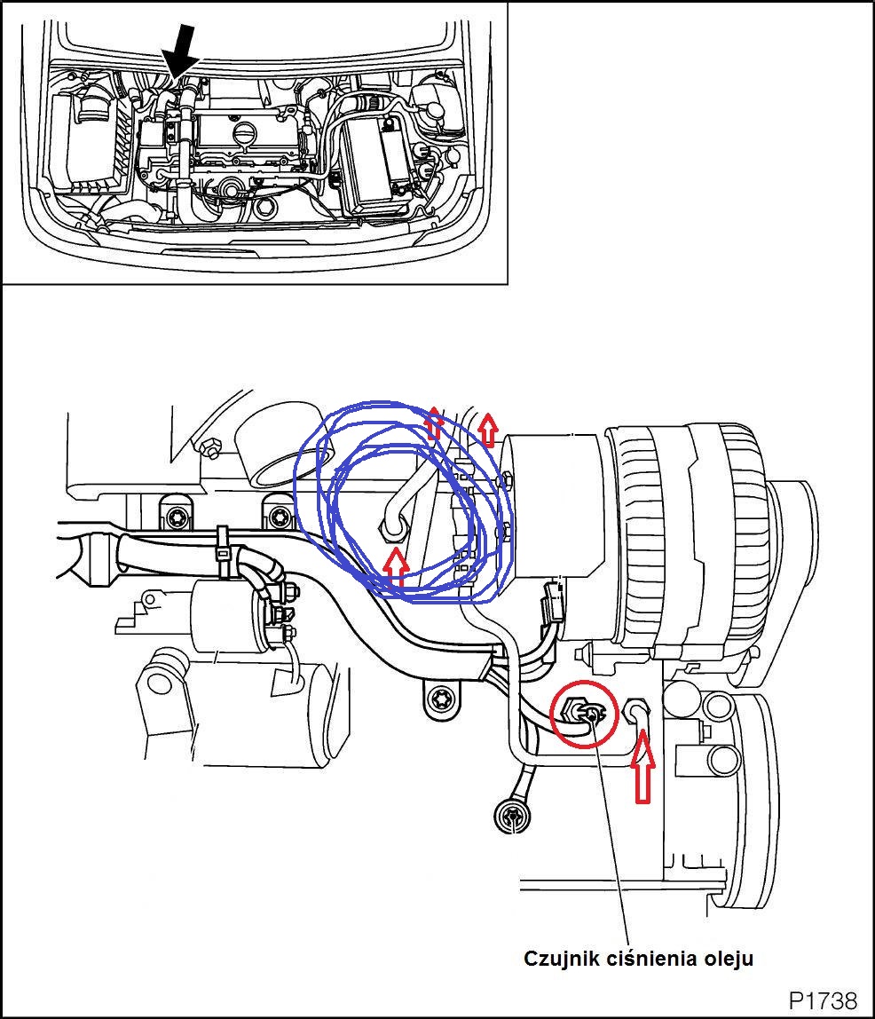

czujnik cisnienia oleju - to moze byc to... mniej wiecej z tego miejsca cieknie... nad alternatorem sucho, pod alternatorem olej...
w ciemno kupie ten czujnik i wymianie...
dojscie do czujnika raczej slabe... jest szansa wymiany "od góry"?? czy tylko "z kanału"??

ten czujnik ciśnienie oleju idealnie pasuje na winnego...
dziś kupiłem czujnik (całe 17 PLN) i jutro jadę wymienić...

Czujnik ciśnienia oleju wymieniony. Faktycznie wtyczka czujnika była zaolejona... Okolica czujnika wymyta... Zobaczymy czy będzie ok...
Umcyk
#42 Post autor: Umcyk »
po wymianie czujnika wyciek oleju nieco się zmniejszył, jednak dalej auto zostawiała ślady oleju na miejscach parkingowych...
dziś wydaje mi się że znalazłem główną przyczynę wycieku... luźny był metalowy przewód zasilania turbiny (zaznaczyłem na foto na niebiesko)... nakrętka była tak luźna że dało się ją obracać ręką... dokręciłem i myślę że będzie ok...
teraz mi się przypomniało że sprzedający wspominał że turbina była wymieniana - widocznie przez nieuwagę machanior nie dokręcił przewodu...
