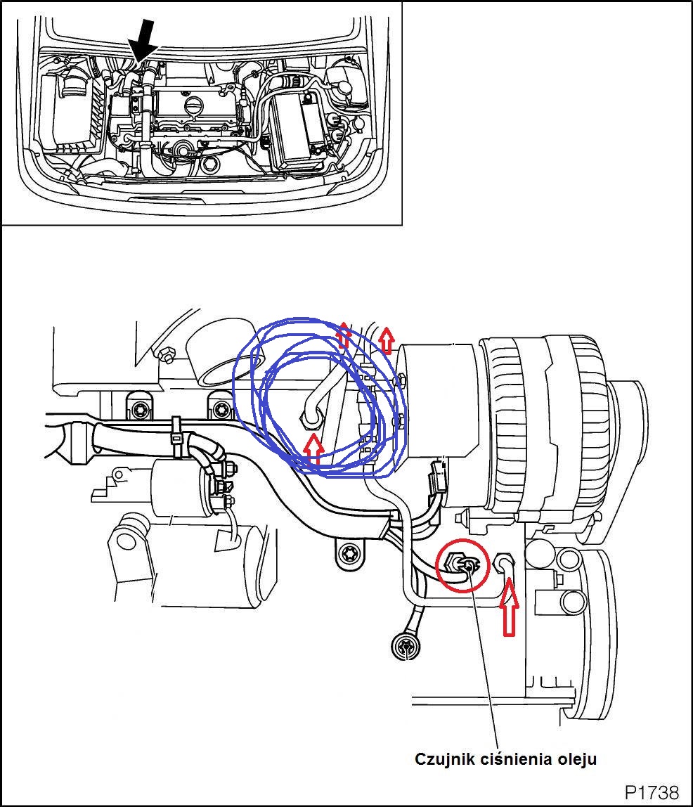

Cieknie mi olej z miejsca pokazanego na zdjeciu. Co bylem u mechanika to kazdy mi mowil co innego. Juz nie mam pojecia co to moze byc. Czy ktos z forumowiczow moglby mi powiedziec skad to kapie?
Ostatnio zmieniony 12 mar 2015, 20:28 przez gicor, łącznie zmieniany 1 raz.
vojti
#14 Post autor: vojti »
gicor pisze:Witam
Jesteś pewien, że to olej?
gicor
#15 Post autor: gicor »
To olej sika :/ silnik jest podmyty zeby zobaczyc co to. Leci przu tym odstajacym uchu
