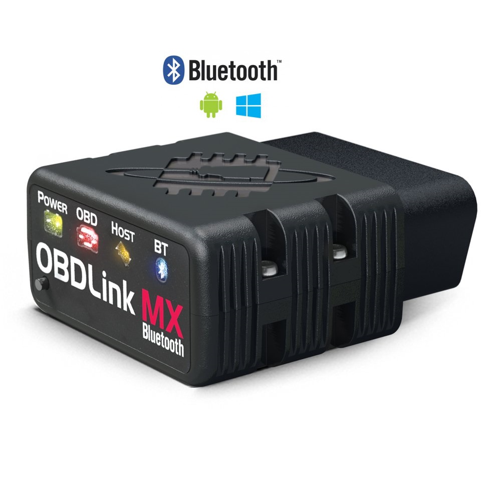

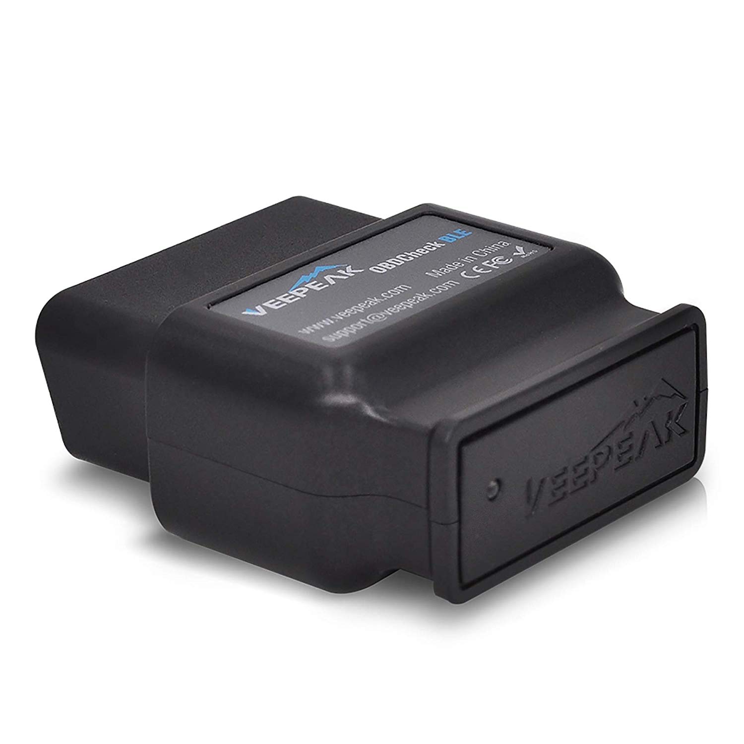

1. OBDLink MX426101 (STN1150 chipset), mercedes wśród skanerów, drogi ale wart swojej ceny 2. Veepeak OBDCheck BLErafal033 pisze: 07 lis 2019, 08:54 Witam. Kupował ktos ostatnio ELM do tej aplilacji i moglby polecić bo jest tego sporo na rynku ?
