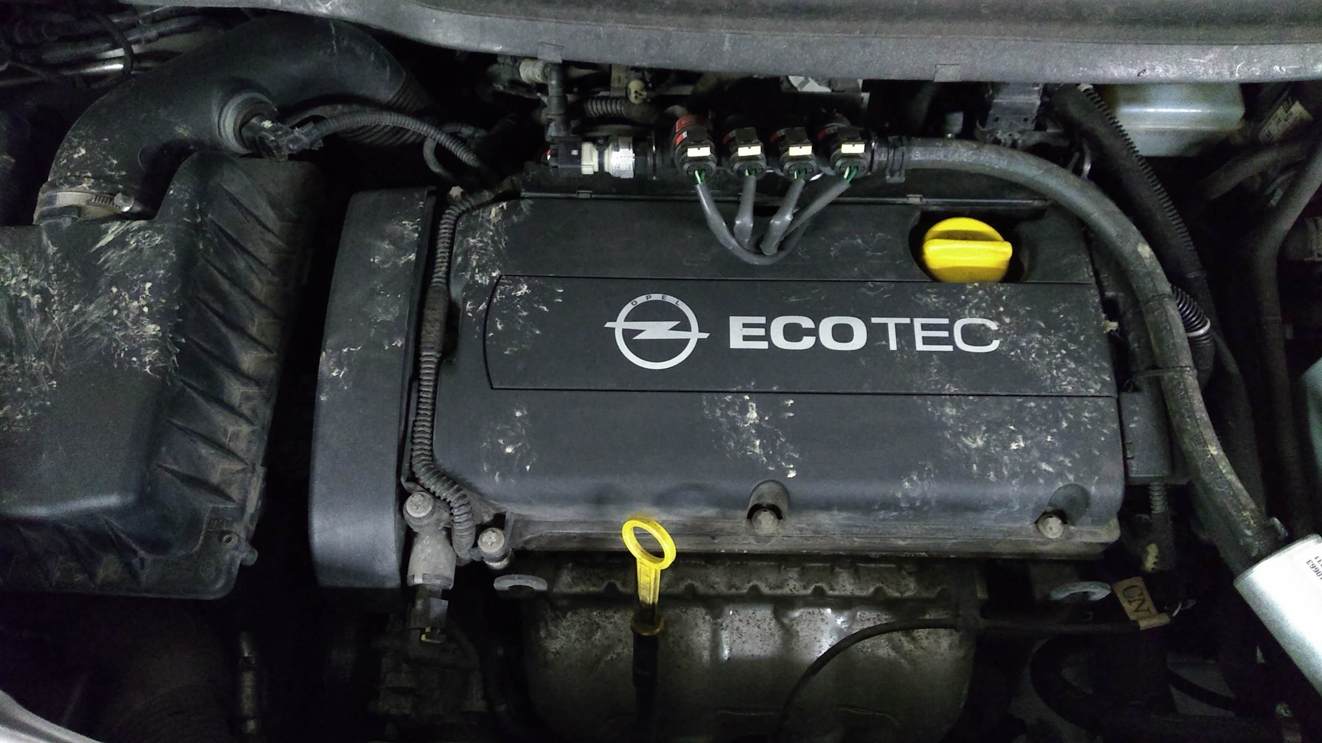

Nie, ten smród na pewno nie jest wilgotny i mokry. Ciężko go opisać. Na początku jak się wsiada do auta i puszcza nawiew jest bardzo intensywny, później słabnie. Ozonowanie chyba jednak na niego w ogóle nie wpłynęło. Z takich charakterystycznych rzeczy mogę napisać, że pojawił się w aucie dość nagle. To nie było stopniowe. Dzisiaj sprawdziłem obudowę silnika ( akurat jakiś czas temu ja myłem) i była zabrudzoną jakby jakiś zwierz chodził, natomiast ja go nigdzie nie zauważyłem, ale nie mam możliwości zajrzeć w każdy zakamarek.. Poza tym nawet jakby to był zwierz to wg mnie na zapach nie powinno to wpłynąć na nawiew, bo powietrze idzie z podszybia. Poza tym pod maską nie czuje smrodu. Załączam zdjęcie silnika i domniemane łapy zwierzęcia.
Sam nie wiem co o tym myśleć, bo za zwierzęciem przemawia to, że są ślady i smród pojawił się dość nagle.

Hmm... kocie siki?

romek22794 pisze: 11 cze 2019, 21:36 Hmm... kocie siki?
Jest to prawdopodobna teza. Zapach, który czuć jest możliwy że to kocie siki. Tylko teraz takie pytania:
