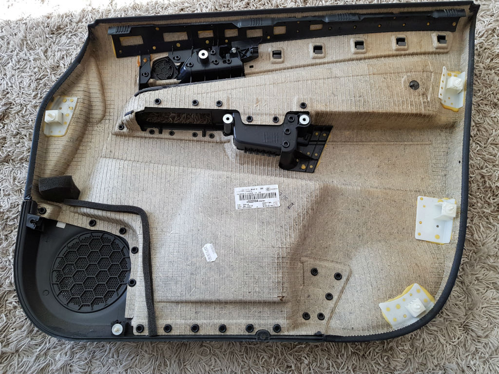

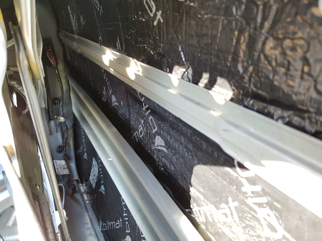

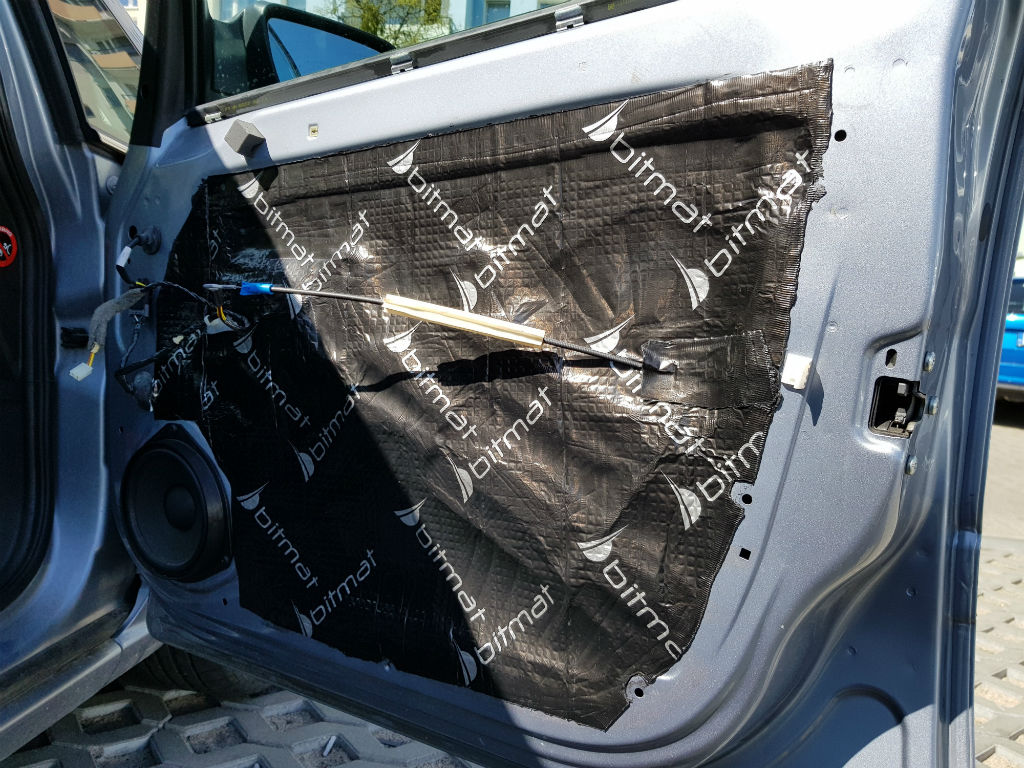

Zachęcony opiniami, głównie pozytywnymi, odnośnie wygłuszenia i wyciszenia kabiny rozpocząłem nowy projekt.
Na pierwszy ogień poszły drzwi przednie.
Zacząłem od zakupu tego zestawu:
https://www.bitmat.pl/Maty-wygluszajace ... AB-25--K6s
Potem po około 4 godzinki na drzwi.
Na pierwszy ogień poszły prawe.
Potem lewe:
Roboty przy tym jest i zajmuje trochę czasu, szczególnie dla kogoś kto robi to po raz pierwszy.
Czy warto się w to bawić? Myślę, że tak.
Mam oryginalne głośniki i o ile myślałem nad ich wymianą, na ten moment, po zrobieniu wygłuszenia nie potrzebuję ich zmieniać.
Wygłuszenie przednich drzwi już dało dość pozytywne rezultaty.
Niedługo chcę kupić drugi taki zestaw i zrobić drzwi z tyłu.
Z pierwszego zostało mi trochę materiału, podejrzewam że podobnie będzie z zestawem na tył, więc będę chciał go wykorzystać.
Zastanawiam się tylko - może doradzicie - czy lepiej najpierw zrobić z przodu nadkola i błotnik, aby wyeliminować szum kół przy większych prędkościach, czy lepiej zająć się tylnymi nadkolami i boczkami. A może najpierw zająć się klapą bagażnika?
Podłogi i podsufitki nie będę ruszał, za dużo rozbierania. Ale (oprócz tylnych drzwi) błotniki/nadkola i klapa bagażnika chodzi mi bardzo po głowie.
Poza tym, gdzieś mi mignęło coś o dodatkowych uszczelkach przy drzwiach, ale nie mogę natrafić na szczegóły i opinie czy warto.
Ponoć dobrze wpływa na wyciszenie szumu wiatru przy prędkościach autostradowych. Muszę poszukać...

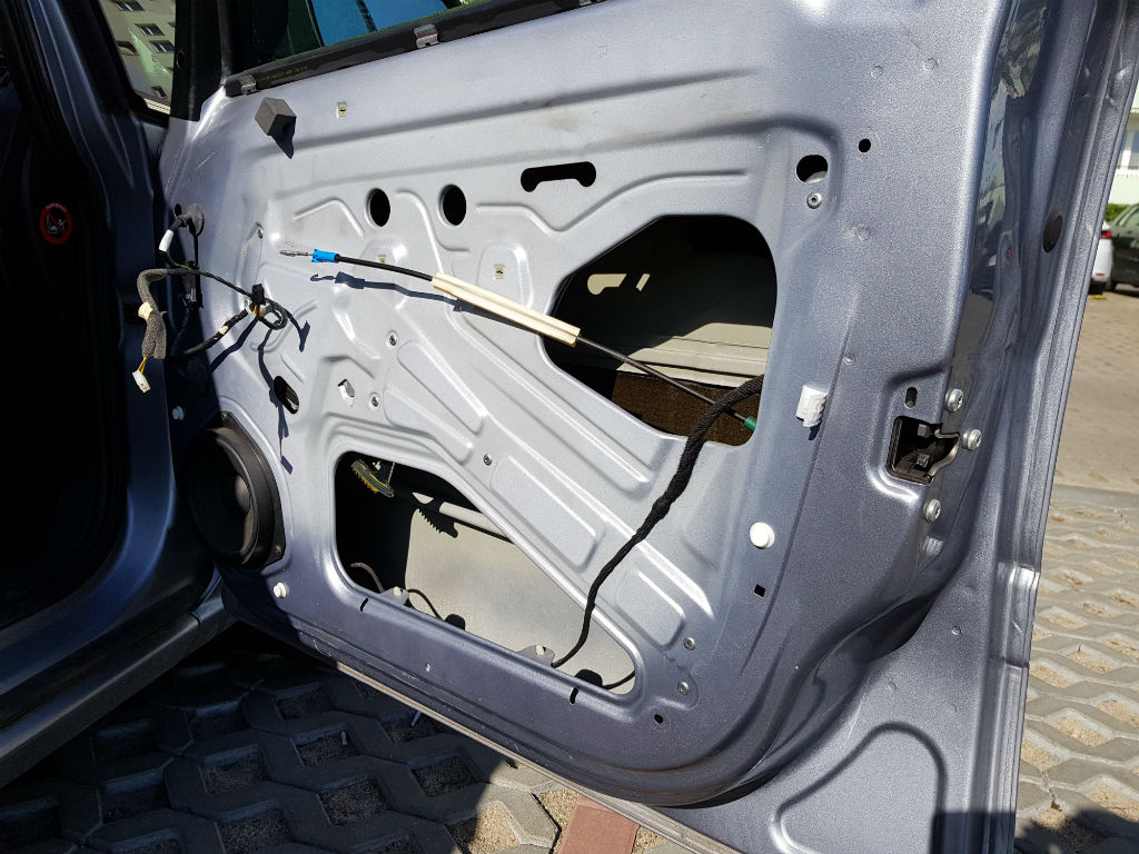

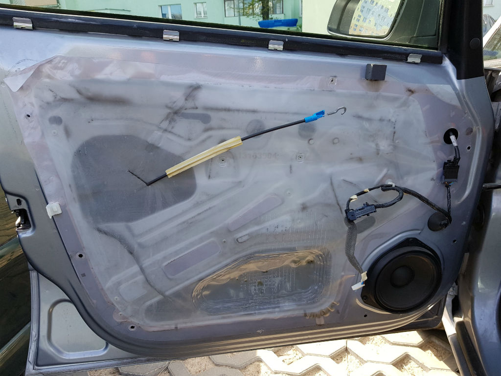

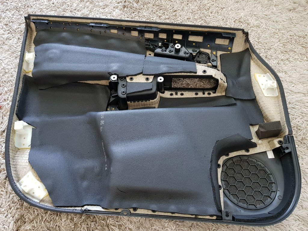

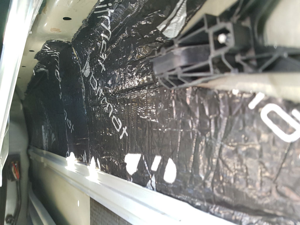

Potem lewe:

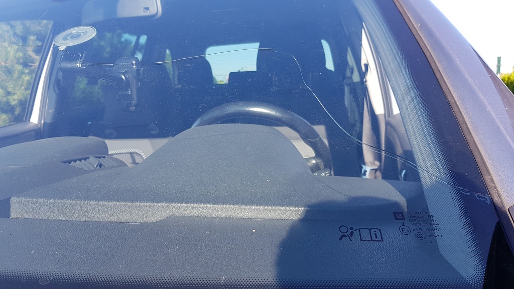

Chciałem sobie do końca zrobić wygłuszenie, ale auto znów mnie zaskoczyło i musiałem wysupłać pieniążki na coś innego.

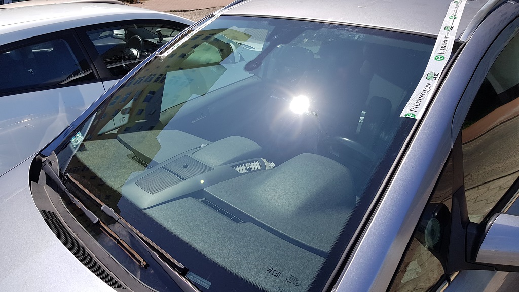

Jechałem sobie w sobotę na działeczkę, kiedy ciężarówka strzeliła kamieniem wprost w moją szybę.
Na pierwszy rzut oka, nic się nie stało, ale nawet w duchu się uśmiechnąłem, że muszę zapamiętać numery ciężarówki.
W każdym razie dojechałem na miejsce i nic nie wskazywało, że szyba została naruszona.
W niedzielę, przy tych upałach co do nas przyszły szyba jednak się poddała i w którymś momencie zauważyłem to pęknięcie.
Ubezpieczenia na szybkę akurat nie mam, więc mocniej złapałem się za kieszeń.
Całe szczęście, koszt zamknął się w kwocie 600 złotych, więc mniej niż pierwotnie w głowie sobie założyłem, a z drugiej strony, na pewno znalazłbym lepszy sposób wykorzystania tej kasy.
No więc, wygłuszenie wciąż czeka na dalszą realizację.
Najpierw jednak wymiana wycieraczek.
Dobrze kojarzę wymiary wycieraczek - 700 mm lewa, 550 mm prawa?
