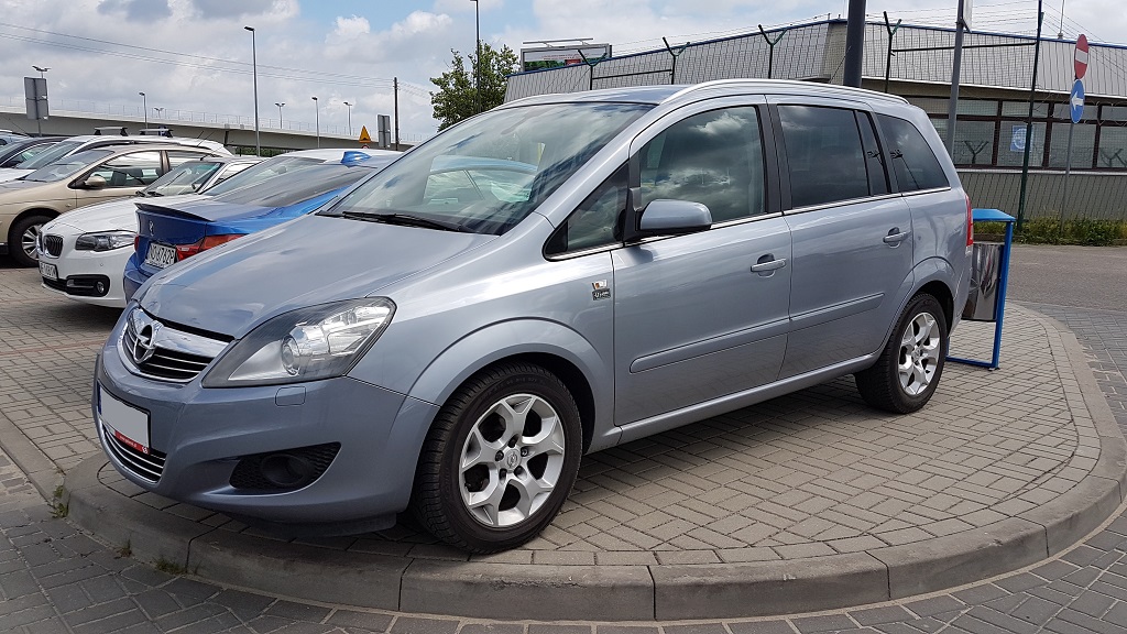

Jedną z pierwszych rzeczy które zaczęły mnie zastanawiać, a których nie zauważyłem podczas zakupu (zwróciłem uwagę dopiero na zdjęciach) są różne odcienie lakieru na drzwiach.
Doczytałem, że zderzak i reszta karoserii może się różnić, ale że błotnik i przednie drzwi różnią się od tylnych drzwi i reszty?
Dziwnie to wygląda i sprawia, że zastawiam się co to auto przeszło.

Może byl niedbale polakierowany z przyczyn różnych od zarysowań po przygody kolizyjne. Miernik lakieru pokaże. POkaż fotki w wnętrz, tapicerka, deska, bagażnik.

Miałem kiedyś kupionego Poldolota tak polakierowanego po jakiejś kolizji. W pierwszym roku nie było nic widać, dopiero później zaczęły się odznaczać drzwi i błotnik.

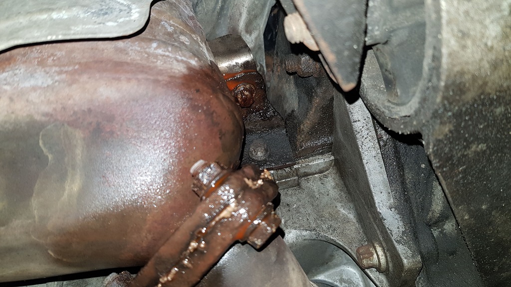

Czyżby już podparte zawory? Rozumiem że kiepsko wyszedł wydech?
tom_kaz
#12 Post autor: tom_kaz »
Tak, jeden zawór podparty, nie pamiętam który, inne też poza limitami.
Ale póki silnik chodził w moim odczuciu normalnie, no i (przede wszystkim) ze względów finansowych, ewentualne naprawy musiałem odłożyć w czasie.

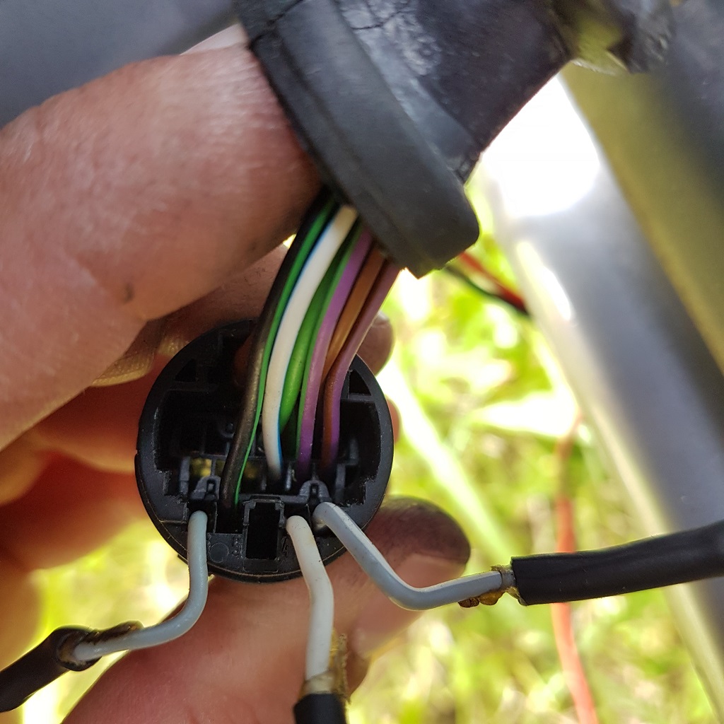

W międzyczasie musiałem się zmierzyć z tym, co duża część użytkowników ZB, czyli przerwaną wiązką kablową w tylnich drzwiach.
Na szczęście, póki co, tylko w jednych (lewych):

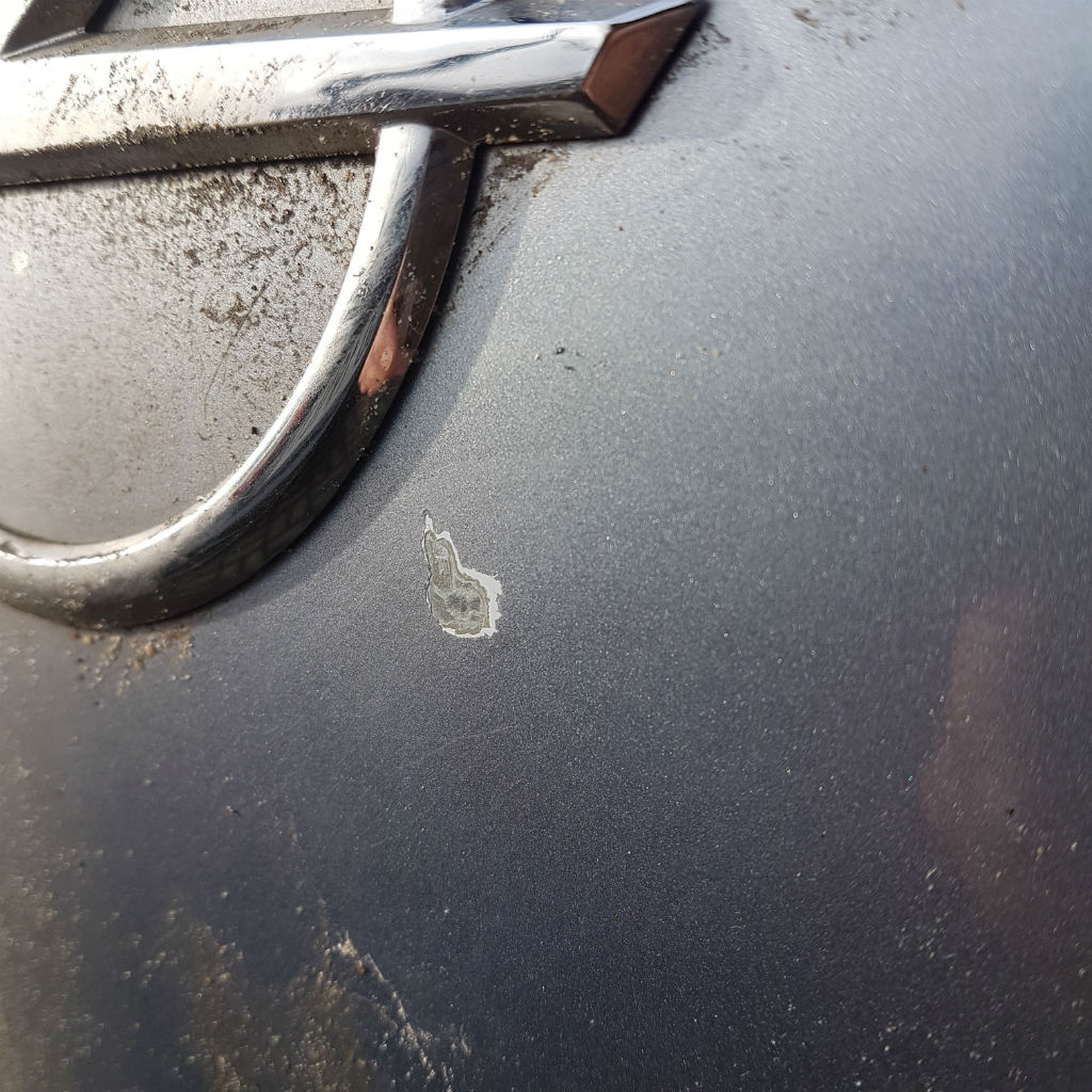

Nogi mi się ugięły bo zobaczyłem dziurę w lakierze.
Ciągle jakiś pech, jak jedno zrobię i jestem szczęśliwy, to nagle wychodzi coś co studzi ten entuzjazm.
Zacząłem się zastanawiać skąd i dlaczego.
I doszedłem.
Pojechałem na parking gdzie robiłem sobie podmianę kierownicy i znalazłem winowajcę.
W nieco zaciemnionym parkingu nie zauważyłem, że po otwarciu klapa bagażnika oparła się o wystający koniec śruby.
I jak tak sobie robiłem, auto się bujało, a śruba robiła "swoje".
Jakiego trzeba mieć pecha, aby na niemal pustym parkingu losowo wybrać właśnie takie miejsce?
Byłem załamany, ale szybko zamówiłem lakier zaprawkowy i uzupełniłem ubytek.
Niestety, to już nie to samo, ale co zrobić. :(
