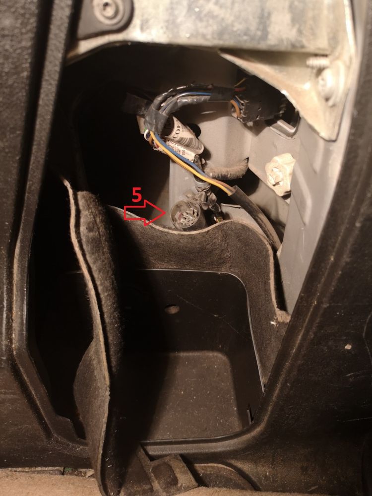

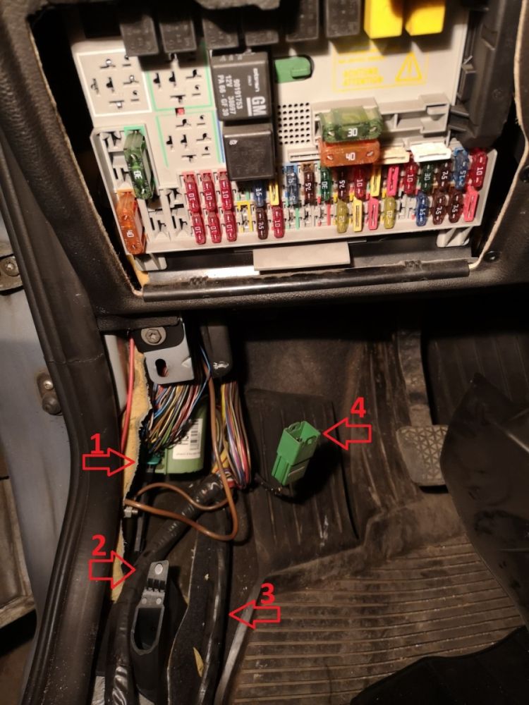

Sp4rkY
Witam, stałem się nie dawno posiadaczem Zafiry A i nie przeszedłem przeglądu...
Nie działają mi tylnie światła przeciwmgłowe
[Bezpiecznik OK, przekaźnik pracuje, dioda się zapala, brak napięcia w lampach)
Szukałem schematów, ale nie znalazłem działającego linku..
W której wiązce przewodów na zdjęciu szukać kabla idącego do lamp? (1a.jpg)
Czy da się jakoś łatwo wyjąć tablicę bezpieczników żeby z tyłu pomierzyć?
Co to za gniazda nr 4 i 5 ?
Proszę używać opcji szukaj
