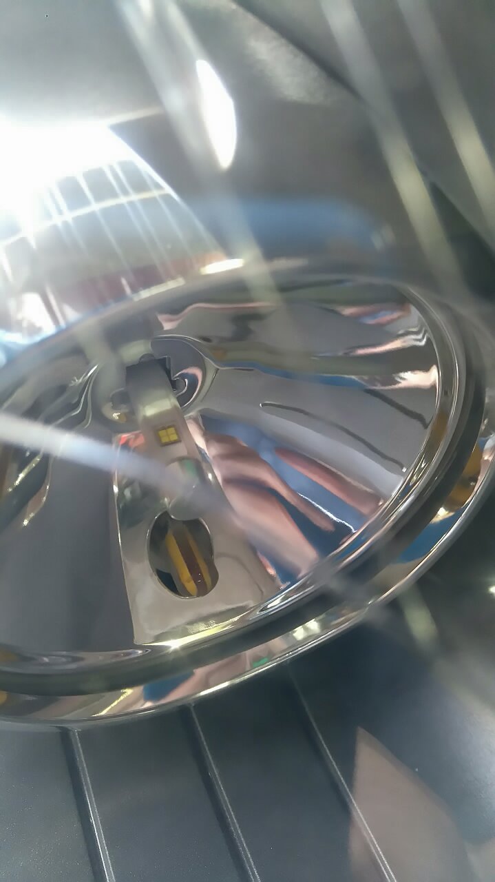

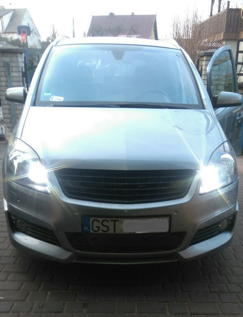

Właśnie założyłem w zofii ledy do świateł długich. W nocy była jazda próbna. Daje więcej światła. Jednak trzeba się przyzwyczaić przy przełączaniu krótkie/długie zmiany koloru światła.
Tak wygląda z bliska.

Świetny efekt :ok:
Najlepsze auta to te które są nasze :piwo:
#321 Post autor: Tazz »
Fajnie wygląda :ok:
#322 Post autor: wampir11111 »
Dają nieźle :ok:

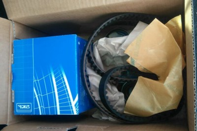

Przyszła pora na wymianę rozrządu - 248600km przebiegu. Sprawiłem zośce zestaw skf.
Proszę o podpowiedz jak dostać się do mechanizmu rozkładania lusterka. Lusterka składają mi się elektrycznie jednak nie chcą się rozłożyć
#324 Post autor: Wojti »
Dobry zestaw :) Jesli o lusterko to zobacz na krótko podepnij prąd...
