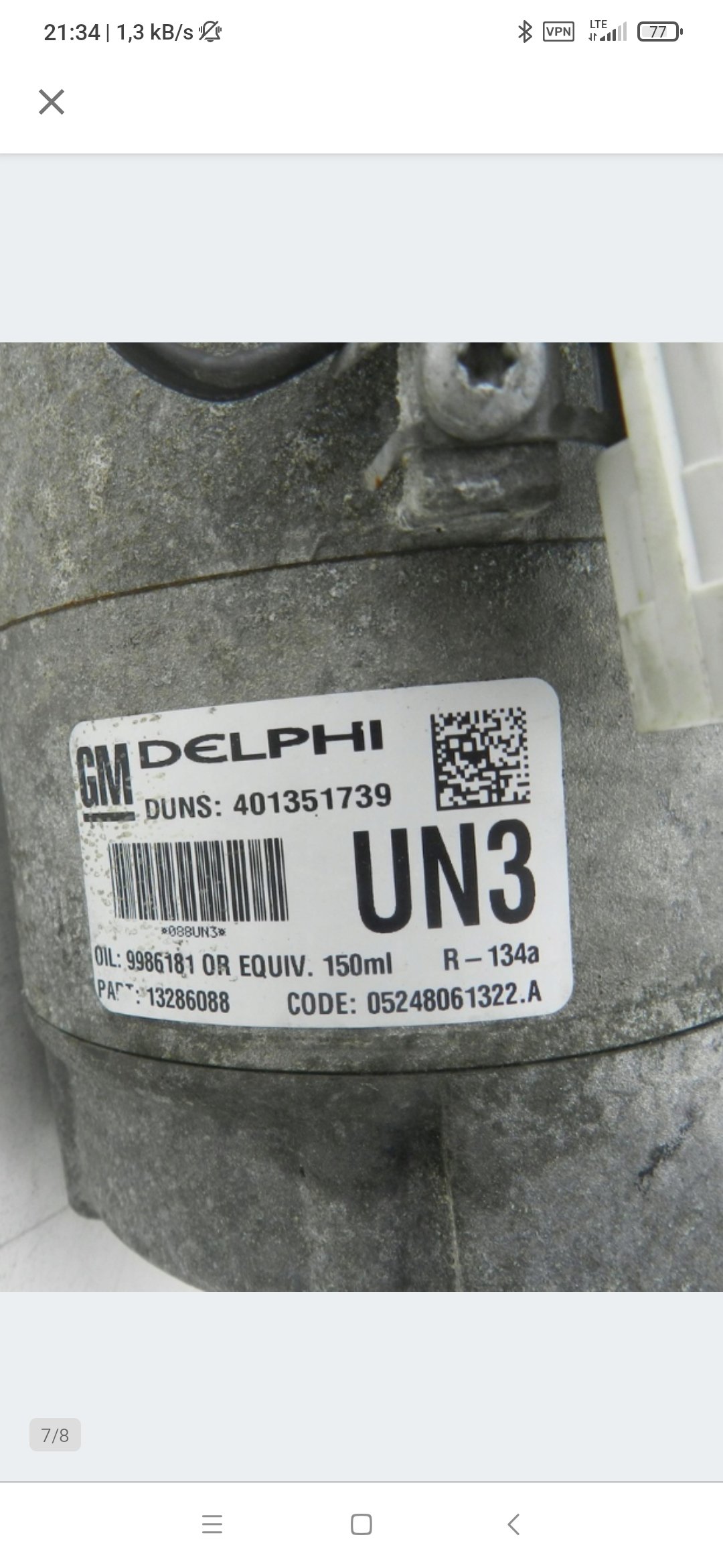

Czy istnieje możliwość odkodowania daty produkcji kompresora ze zdjęcia?
- Załączniki
- Screenshot_2022-06-18-21-34-22-389_pl.allegro_compress97.jpg (254.49 KiB) Przejrzano 3227 razy
- Posty: 2501
16 18 427 / 13346493 SPRĘŻARKA,ZESP.,KLIMATYZACJA,ZESTAW (JNS - STOSOWAĆ 13414018 // 16 18 495)

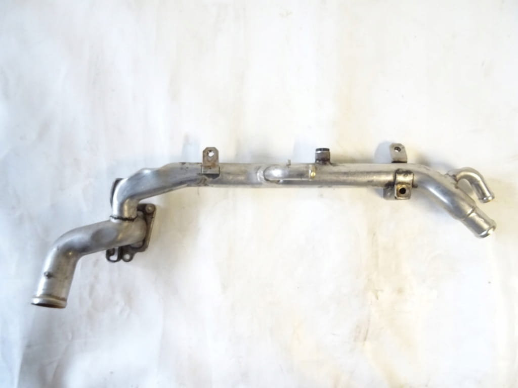

Potrzebuję poznać nr magistrali wody w Zafirce. Moja magistrala jest już na tyle skorodowana, że nie idzie nic odczytać. Czy jest możliwość sprawdzenia po numerze VIN ?
nr VIN: W0L0AHM75AG019252
- Posty: 2501
Jeżeli chodzi o tzw. puzon
13 38 763 ///93179122 RURKA,CHŁODNICA,WYLOT (JNS - STOSOWAĆ 55196452 13 38 336)
⤷ 13 38 336 ///55196452 RURKA,CHŁODNICA,WYLOT (JNS - STOSOWAĆ 55563692 13 38 577)
13 38 289 ///55566009 RURKA,CHŁODNICA,WYLOT

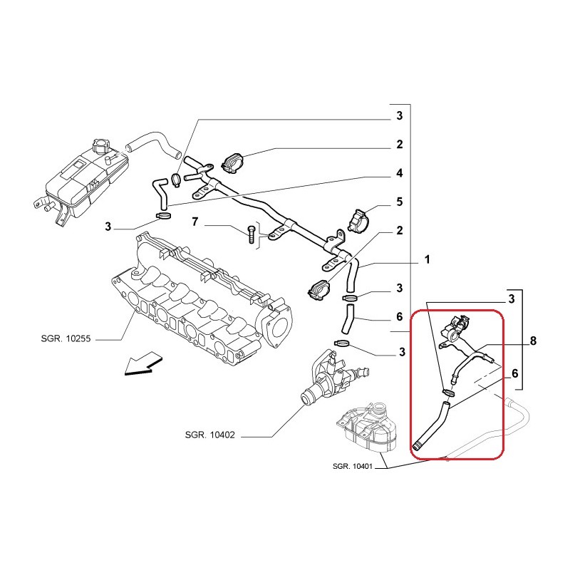

- Posty: 2501
Czy to 63 37 237 55206879 RURA,ODGAZOWUJĄCA
