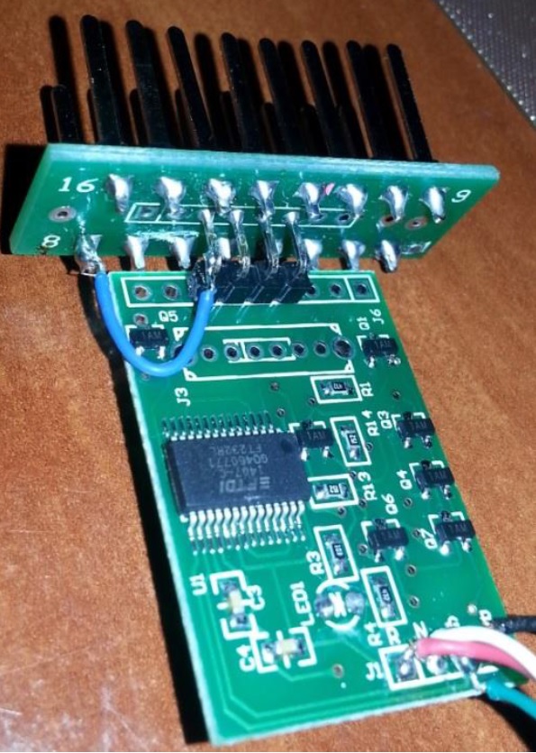

O ile wyświetlacz "obsługuje" (ma wgrany w pamięci) język polski, to nie potrzebujesz do tej operacji Tech'a.
Wystarczy "zwykły" kabelek vag z dolutowanym kabelkiem ;) i program do zmiany języka.

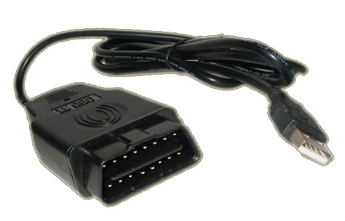

https://allegro.pl/interfejs-diagnostyc ... 50641.html
Czy to jest to urządzenie, o którym wszyscy mówią. Jestem gotów w to zainwestować, jeśli np. za jego pomocą zmienię język w kompie pokładowym.
Mawerix
#418 Post autor: Mawerix »
PSiejka pisze: 03 wrz 2018, 20:02 https://allegro.pl/interfejs-diagnostyc ... 50641.html
Nie to ten 20 razy droższy : https://allegro.pl/tech-2-opel-saab-int ... 77344.html

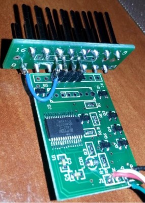

Zwykły kabelek za parę złotych ze zmostkowanymi pinami + odpowiedni program w zupełności wystarczy :)

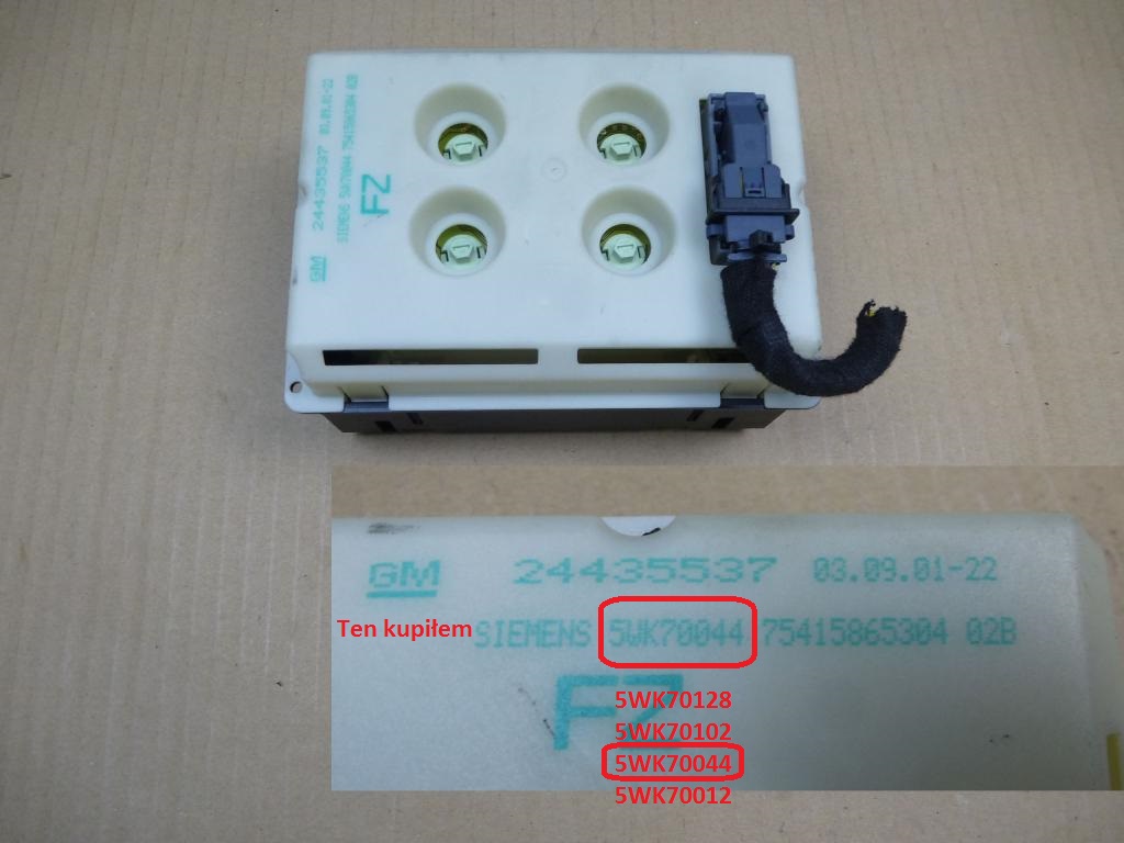

Posłużę się jeszcze raz zdjęciem z innego forum (z tego także), na którym widoczne są MIDy z numerami seryjnymi, które miały język polski.
Fotka jest przecież parę postów wyżej - ale zapewne i tak nikt tego nie czyta .....
Dodam, że u mnie niestety się nie udało (zmienić na polski), ale przynajmniej mam angielski.
Aha, stosownego programu proszę szukać na forum Vectry od użytkownika ac12.
