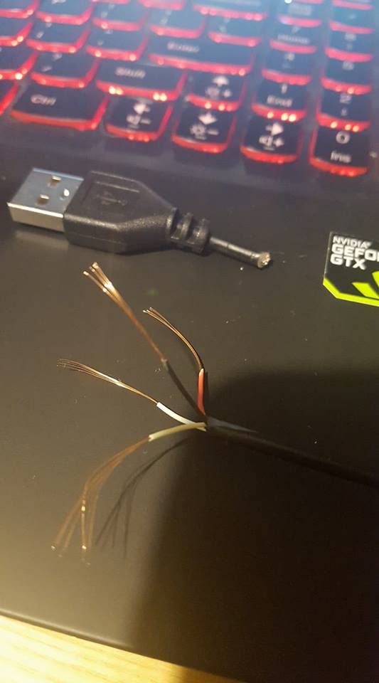

Panowie Mam takie pytanie, po odcięciu wtyczki USB moim oczom ukazały się 4 żyłki w przewodzie usb do kamerki, czerwony, czarny, jasno zółty i biały. Chcąc podłączyć rejestrator to interesuje mnie tylko kable czerwony i czarny który potem podłączam do czarnego i brązowego z wiązki w zośce, czy z tymi białym i jasno zółtym też coś trzeba zrobic?

Jeśli nie będzie zasilania na urządzeniu to musisz złączyć te właśnie dwa kable ze sobą.
ReeTou
#58 Post autor: ReeTou »
ale kolego który z którym? tak konkretnie jak byś półgłowkowi tłumaczył, nie chce rano sie obudzić i zobaczyć straży pozarnej przy aucie :D
Ostap
Posty: 1678
Lokalizacja: Wwa
#59 Post autor: Ostap »
Jasno żółty z białym ale to jeśli nie będzie Ci ładować kamery. Jeśli będzie ładować to wystarczą do podłączenia czarny - i czerwony +

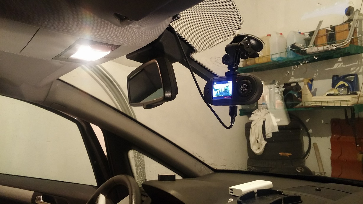

kryniu
#60 Post autor: kryniu »
Dziś popełniłem takie coś. Rejestrator uruchamia się po przekręceniu kluczyka.
