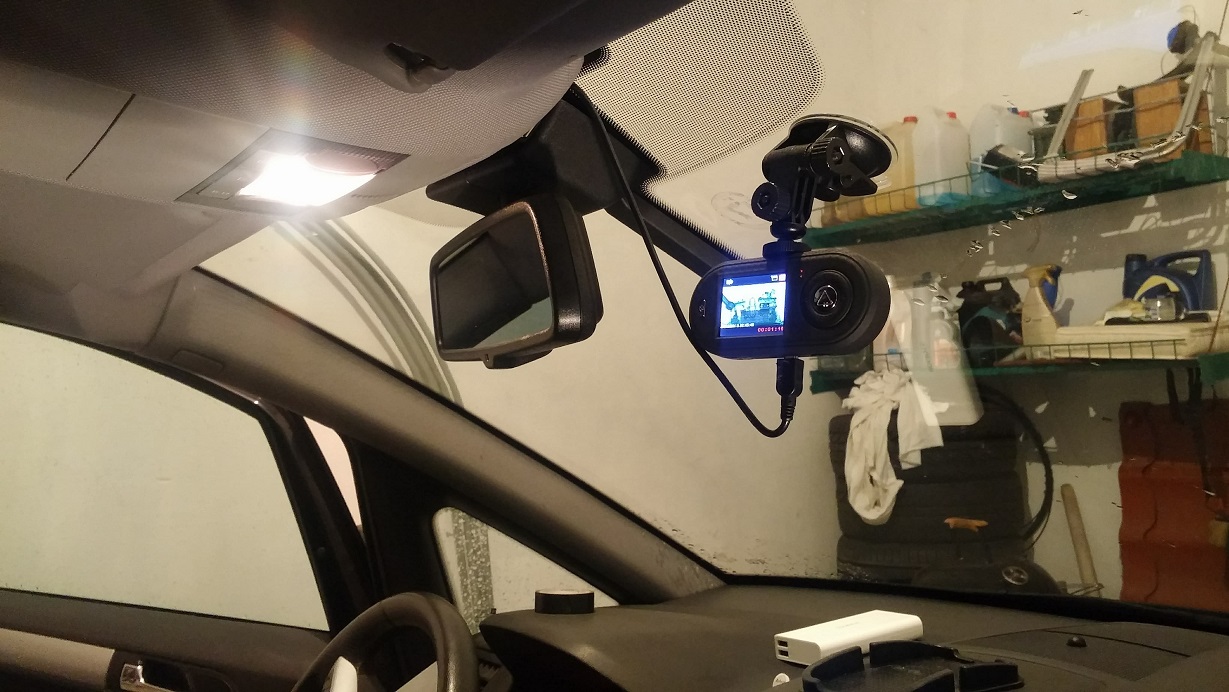

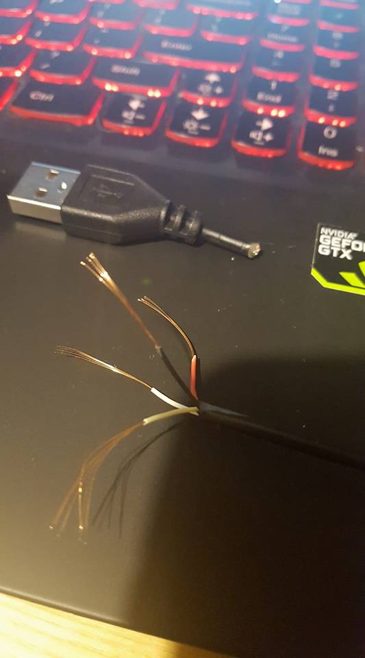

Jeśli masz lusterko fotochromatyczne lub wiązkę do niego, to na czarnym przewodzie jest +12V po stacyjce. Ja tam przylutowałem przewód do dodatkowego gniazda, w nie włożyłem oryginalny zasilacz, a całość upchnąłem pod zaślepkami nad lusterkiem. Wszystko spiąłem opaskami kablowymi (trytytkami), żeby się nie tłukło i nie próbowało rozłączyć. Oczywiście masę znajdziesz gdziekolwiek na wiązkach lub pod każdą śrubką. Pomiędzy obudową lusterka, a podsufitką wypuściłem samą końcówkę przewodu usb do kamerki. Kamerkę mam zamocowaną z lewej strony za lusterkiem, z prawej wycieraczka nie dociera szyby (jest za krótka).

Dobrym patentem na zasilanie jest podpięcie się nad lampką w podsufitce. W tym samym miejscu można schować regulator napięcia i do rejestratora wyprowadzić jedynie krótki przewód najlepiej przy maskownicy czujnika deszczu (jeżeli posiadasz).orzeszek pisze:Witam
Czy macie jakieś sposoby na dyskretny montaż rejestratora jazdy w Zafirze B?
Dlaczego mi na tym zależy? a żebym nie musiał za każdym razem po skończonej jeździe ściągać z szyby i chować
Dodatkowo - czy macie jakiś patent żeby podłączyć zasilanie tak, żeby nie wisiał kabel od zapalniczki przez całą przednią szybę?
U mnie rejestrator zamocowany jest za lusterkiem, a wszystkie jasne elementy zostały zaczernione, dzięki czemu nie rzuca się w oczy.
