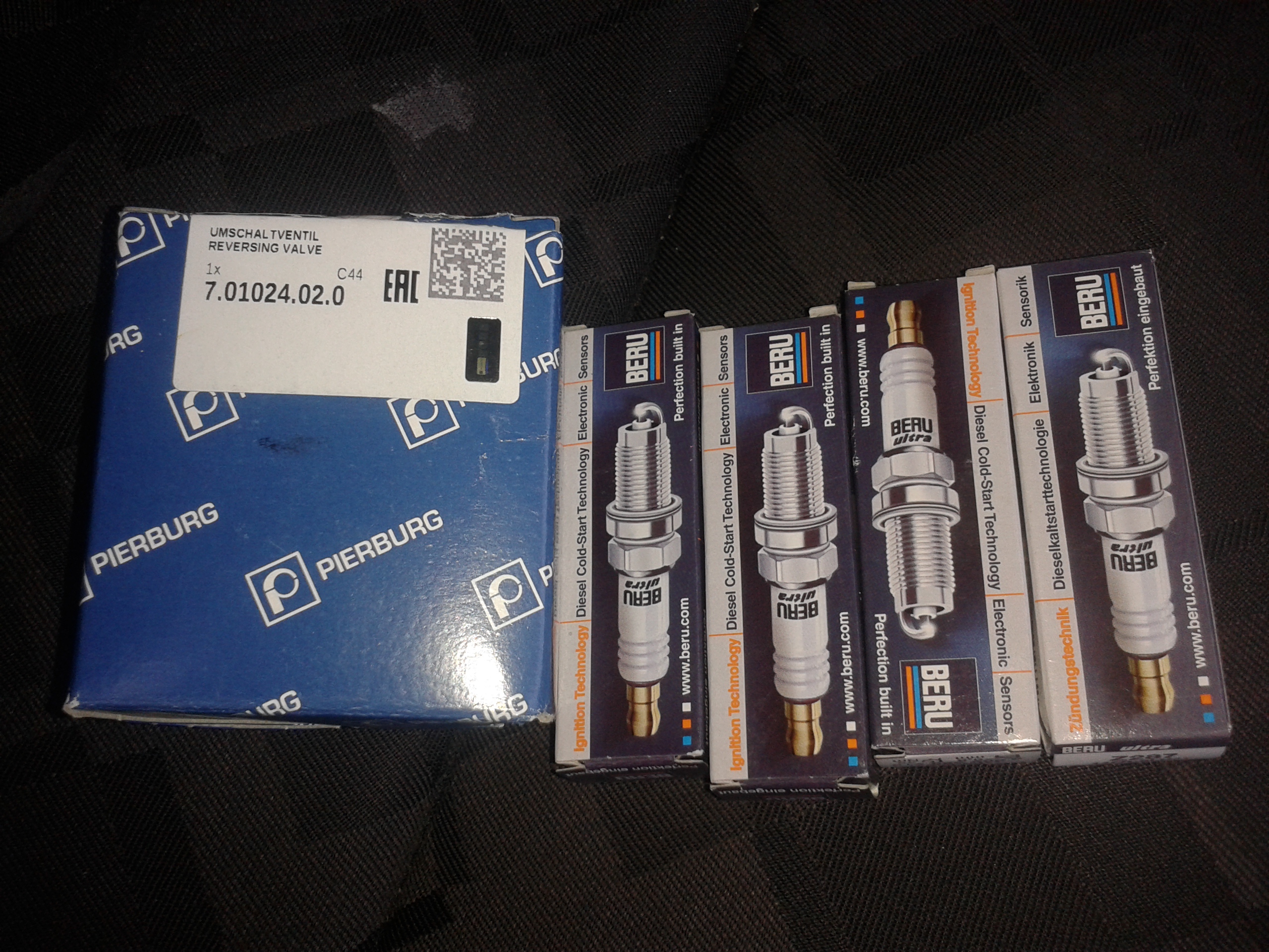

Dzisiaj odebralem paczke swiece i zaworek turbiny :) A to stare swiece i zawor. Niewygladalo to najlepiej :/
