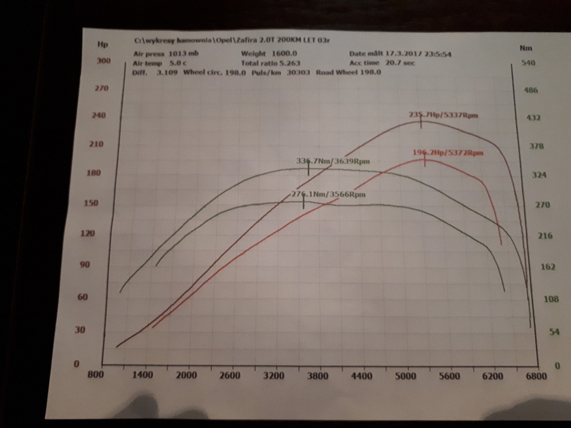

No i program zrobiony:) Na razie delikatnie :) Do wymiany niestety jest DV bo siadł więc czas na nowy wzmocniony od ProPerfekt na tygodniu będzie wymieniony wtedy można już będzie bez obaw kręcić do końca:)

Prawie 40 koni to już spora różnica :ok: :piwo:
Posty: 5243
#48 Post autor: fredas »
Niby 40 ala wszystkie żywe :piwo:
#49 Post autor: wampir11111 »
Świetny wynik :piwo:

sam bym chciał mieć 40KM więcej w swojej :piwo:

lordmaster, KM dobry ale NM już słabiej.bez wymiany gratów więcej nie ugrasz

#52 Post autor: lordmaster »
No szału nie ma ale i więcej nie chciałem.Na razie DV do wymiany bo uszkodzony, katalizator już jeden wywaliłem przy okazji programu bo zapchany był strasznie, teraz czas na drugi katalizator i końcowy wydech i zobaczymy jak na tym programie będzie jechało najwyżej zrobi się poprawkę z NM jak wszystko będzie dobrze:)

#53 Post autor: ryba1 »
wydech jak zrobisz cały to może coś ugrasz więcej.DP dobre posuniecie

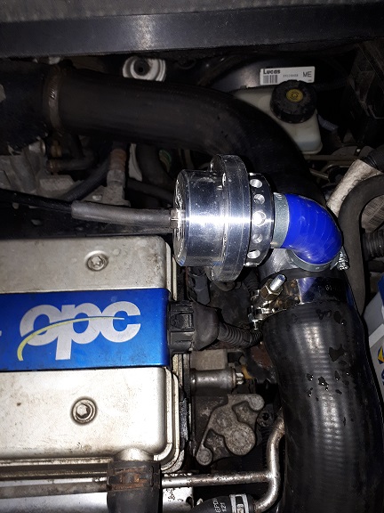

Jak będziesz brał DV od ProPerfekta to napisz od razu żeby przesłał Ci mocnijszą sprężynę na większe doładowanie.

Dziś założone pssssyczące cacko:) Blow -off + DV od Pro Perfekt
Dźwięk nie jest zbyt głośny ale i doładowanie nie jest zbyt duże ale już i tak ładnie słychać:)

#56 Post autor: wamka18 »
Fajna zabawka :ok: , ale czy błędów nie wywala :?:

#57 Post autor: lordmaster »
Wszystko elegancko zrobione żadnych błędów, nie zakładałbym jak by miało błędy wywalać:) wszytko musi cykać jak w zegarku:) teraz czas na nowe opony na lato chyba Hankook VENTUS V12 EVO2 K120

#58 Post autor: tomekx9 »
Wg mnie zaślepka dv nie potrzebna, lepiej było by kupić dv metalowy w miejsce seryjnej dv-ki. A bova wpiąć przy regulatorze ciśnienia paliwa. Nie masz problemów z jazdą na tempomacie?

#59 Post autor: Sumik »
Wsadziles DV czy zaslepke DV?
co do dzwieku po upuscie to powinien byc glosny. Ja mam u siebie fabryczne 0.8 bara i syczy jak zwariowany. Tez posiadam dwutlokowego BOVa i DV od ProPerfakta. Czasami przy mulastej jezdzie w korku na np. 3 biegu potrzfi wyrzucic przeladowanie.

#60 Post autor: lordmaster »
