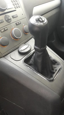

Dziś wymieniłem gałkę i mieszek skrzyni biegów. Było ciężko :evil:
Przynajmniej teraz mieszek jest ze skóry :mrgreen:

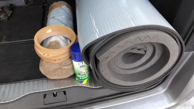

Zakupiłem także rolkę maty bitumicznej Bitmat, piankę akustyczną wodoodporną i piankę falistą.
Tylna klapa już zrobiona oraz plastiki skrzyni biegów przy okazji wymiany mieszka :mrgreen:
Wreszcie będzie cisza i spokój :lol:

I jak ją zdjąłeś :?: u mnie za chol.......ę nie chce zejść, a skóra leży i się marnuje :lis:

Trzeba kręcić lewo prawo i mocno do góry i wyjdzie.
Tylko tak pociągałem że wargę rozciąłem :mrgreen:
Uwaga na blokadę ręcznego żeby nie spadła bo będzie dużooo pracy :(

Ręcznego? Do wymiany mieszka ręcznego się nie tyka.
Trzeba użyć siły do gałki, raz w lewo, raz w prawo i zejdzie.
Później przy wstecznym może lekko ocierać o mieszek ale to się wyrobi.
#50 Post autor: rafant4011 »
Z tym "w prawo i lewo" to ostrożnie, owszem trzeba kręcić w P/L ale delikatnie, bo jak za mocno się obróci to lewarek do wymiany! Można złamać to cięgno od wstecznego..
Delikatnie(z wyczuciem) P/L i mocno w górę...
Coś na zasadzie otwierania szampana

Bez użycia siły nie pokręcisz lewo prawo ;)
Trzeba mocno ale z małym ruchem ;)

Nie no wiadomo lekko w prawo i lewo i pójdzie.
tylko jak szarpałem do góry to aż wargę rozciąłem :lol: ale poszło
przepraszam nie blokadę ręcznego tylko wstecznego :cry:

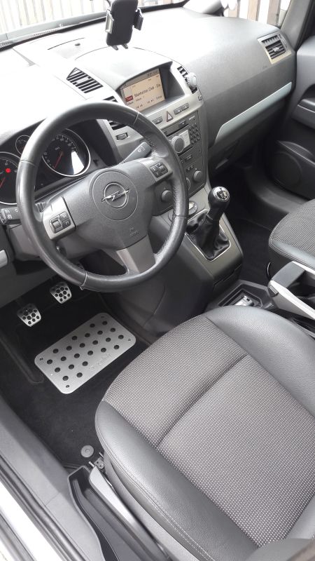

Dziś zamontowałem coś pod nogi :mrgreen:

O Panie,a gdzieś to kupił ?
Jakie koszta ?

Wszystko z Aliexpress :)
Nakładka na dywanik 85zł a na pedały 25zł tylko musiałem je lekko zmodyfikować bo były dedykowane do Insygni :lol:

I wszystko pasowało P&P ? Daj jakiego linka ;)

Fajna ta nakładka, z aluminium jest?
