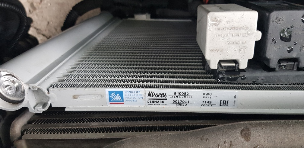

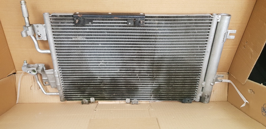

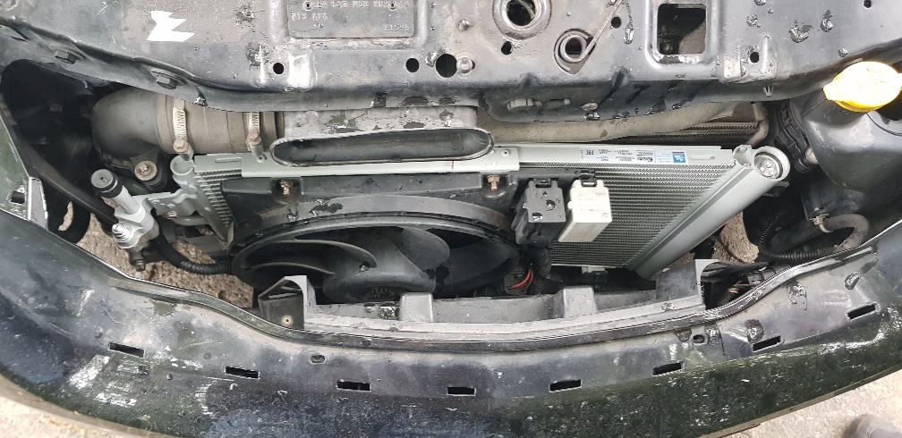

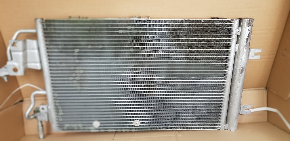

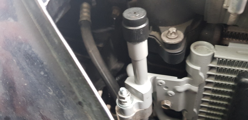

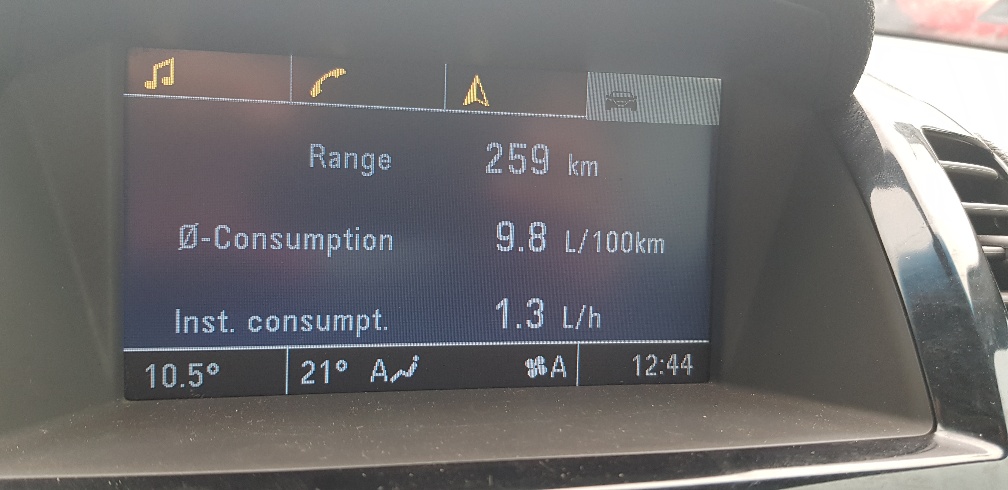

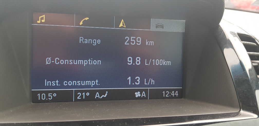

Odebrałem auto od Dr Klimy :lol:
Mam 24 miesiące gwarancji i nadal mamy upust %% na ich usługi na hasło Zafira Klub :ok:
Nowa chłodnica wygląda "ślicznie". Stara to azjatycki zamiennik :zły: :zły:
Sprawdzone zostały też parametry akumlatora i jest dobrze ;)
Przy okazji dolałem paliwa i wskaźnik sie uspokoił. Pokazuje zasięg :D
Azjatycki zamiennik
Azjatycki zamiennik
Azjatycki zamiennik strona druga

nowa chłodnica 1
nowa chłodnica 1
nowa chłodnica 2
nowa chłodnica 2
nowa chłodnica 3
nowa chłodnica 3
