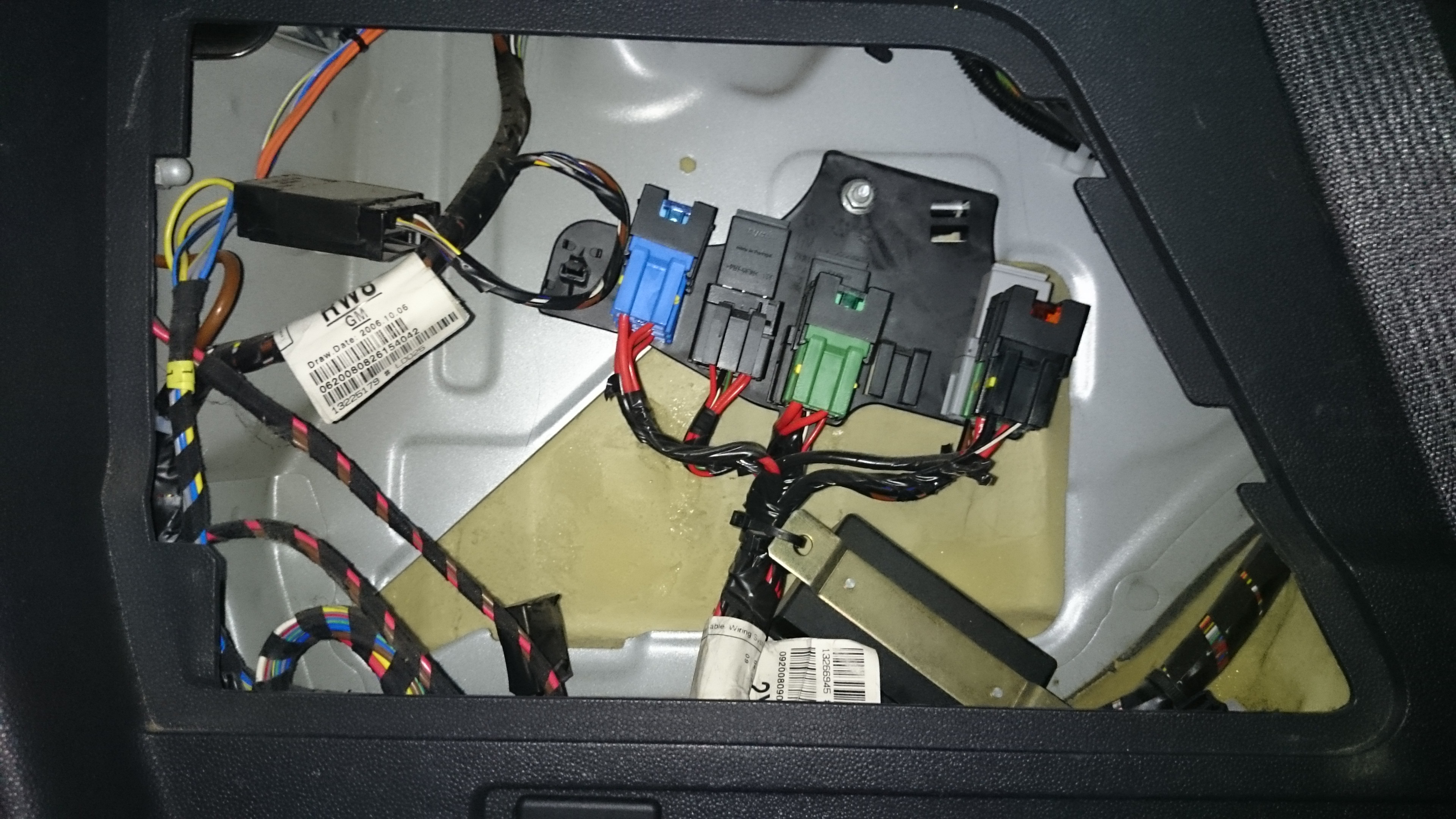

gdzie szukac bezpiecznika od gniazda zapalniczki. w mojej zafirze jest dziwna sprawa bo w miejscu gdzie powinnym być bezpieczniki jest akie coś jak na zdjęciu. dosłownie 6 bezpieczników i to tyle. :/

#60 Post autor: drahe »
Nie masz dużej tylnej skrzynki bezpiecznikowej REC więc szukaj z przodu pod maską
FE36.
