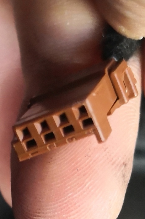

Hej koledzy. Dwa pytania odnośnie instalacji tempomatu. Czy jak mam wtyczkę do manetki to może nie być wtyczki do czujnika sprzęgła? Druga sprawa do czego wtyczka ta ze zdjęcia? Znalazłem ja podczas szukania wtyczki do sprzęgła.
megalon
Zdjęcie przedstawia chyba wtyczkę do czujnika sprzęgła.
