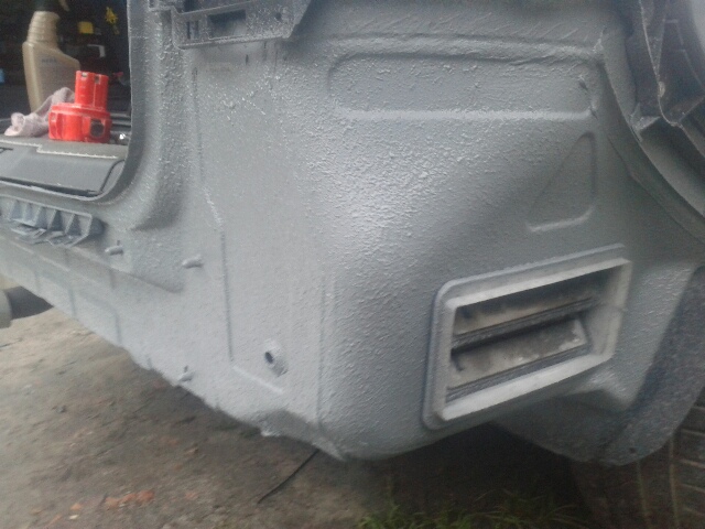

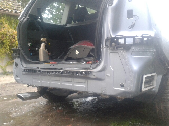

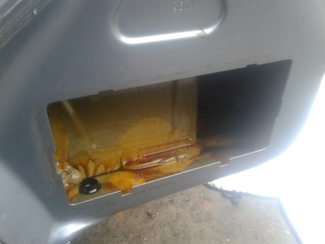

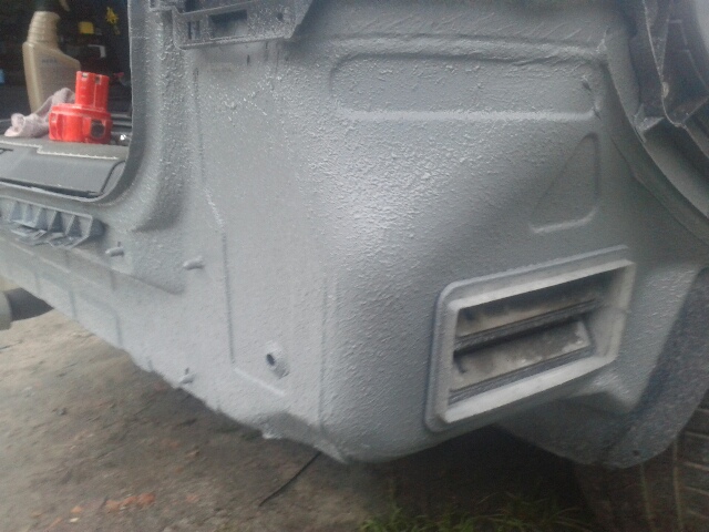

Konserwacji ciag dalszy :lol:
Wosk ladowal gdzie tylko mozna :ok:
Jutro walka dalej :lol:
Tam gdzie rude to szlifowanie i podklad epoksydowy ;)

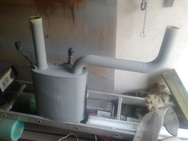

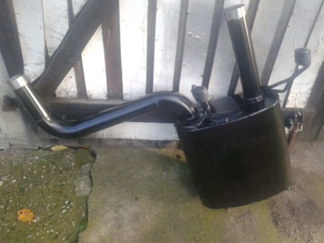

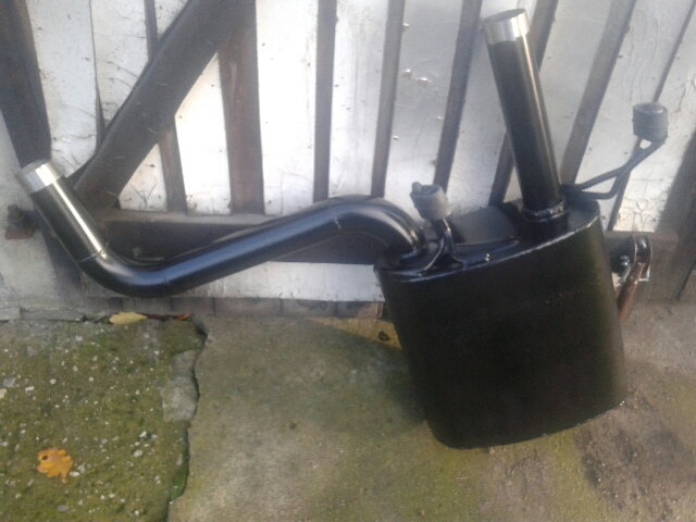

Dzisiaj Zocha przeszla przeglad ;)
Zakonczylem przerabianie tlumika spawanie malowanie epoksydem i lakierem termicznym
Teraz jakies koncowki znajde i bedzie git :ok:
Co do rur to wszystkie sa z kwasu 2,5 cala na wejsciu i wyjsciu :piwo:

#549 Post autor: fredas »
Pełen profesjonalizm :piwo:
zagmadFany
#550 Post autor: zagmadFany »
Czekam na jakiś film jak to teraz chodzi. Elegancka robota :)

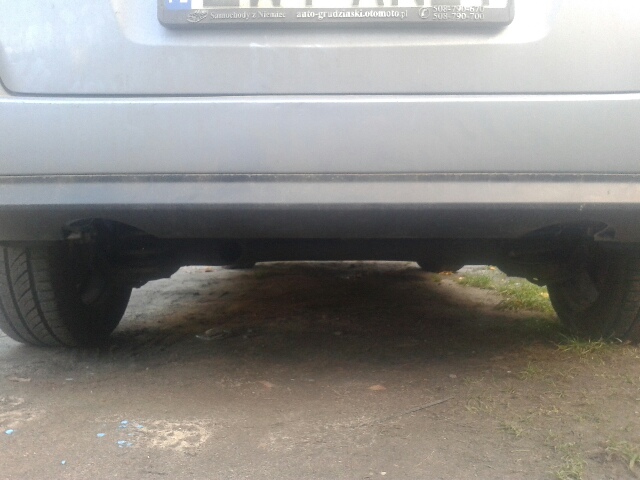

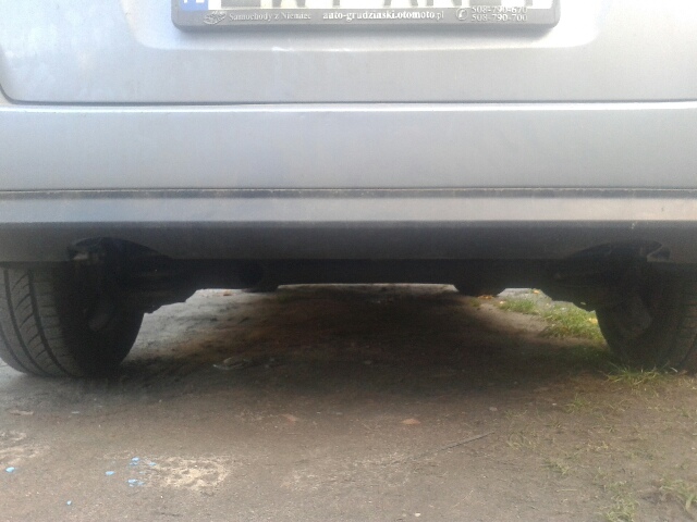

#552 Post autor: wampir11111 »
Marcin dzieki za linki ale myslalem nad tym
http://allegro.pl/koncowka-tlumika-magn ... 68969.html
http://allegro.pl/sportowe-koncowki-tlu ... 28206.html

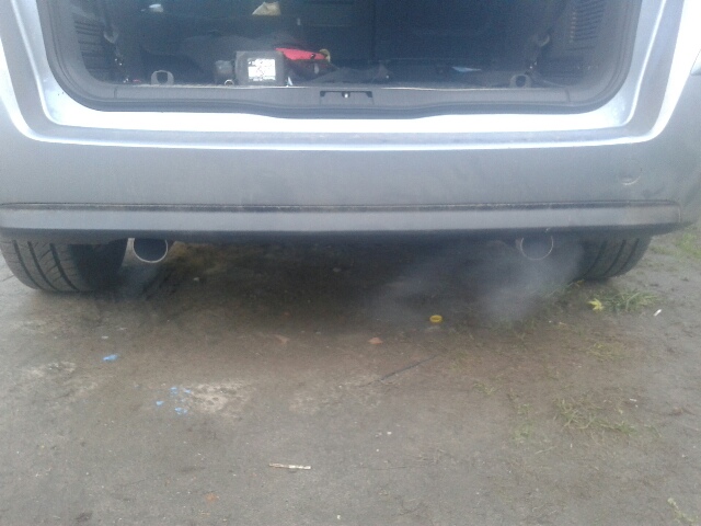

Co do dzwieku to taki filmik na szybko :lol:
Jak bedzie czas to nagram w czasie jazdy :piwo:
https://www.youtube.com/watch?v=mbK1VnuV_5o
Jest troszke glosniej jak bylo i jak dlamnie temat wydechu zamykam :ok:

#554 Post autor: Sumik »
Magnaflow kusi. Ale te owalne sa fajnie podciete pod owal zderzaka i chyba to bedzie najlepsza opcja :ok:
Co do dzwieku to uwazam ze jest ok. Moze na zywo jest inaczej ale zadowalal by mnie taki dzwiek :D
Chyba po zimie jak odkuje sie z kasa to zglosze sie do Ciebie na mody wydechu :)
Wiesz jak to u mnie wyglada i co potrzeba zeby zrobic fajna komorowke :piwo:
