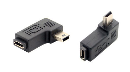

Może poszukaj kątowej wtyczki USB / adaptera, aby mniej to wystawało ;)
np. coś takiego podobnego :
kryniu
#62 Post autor: kryniu »
Dobry pomysł. Poszukam. Kupię. Napiszę jak wyszło
