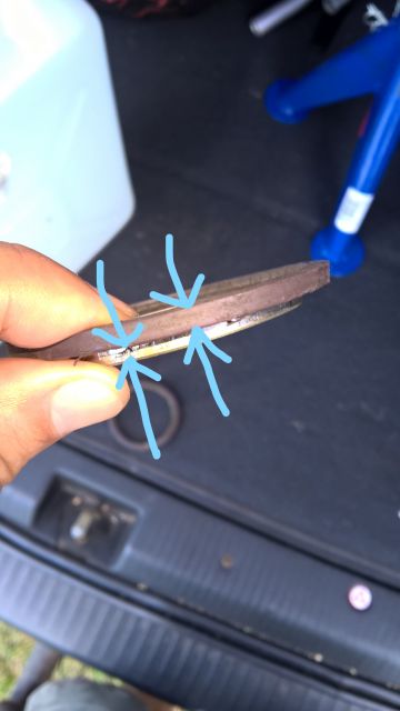

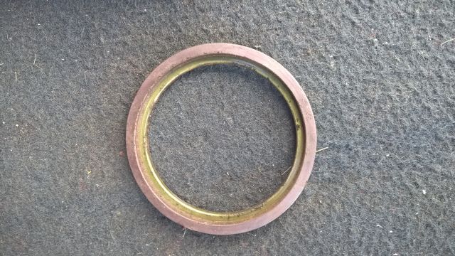

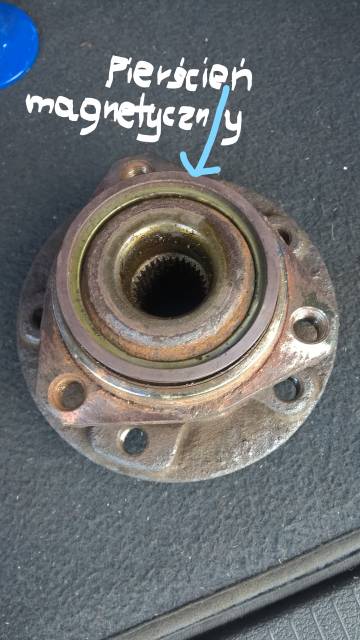

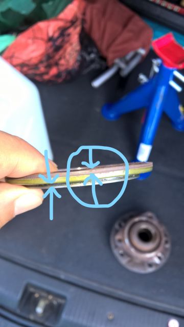

"operacja " zakończona.Sterownik okazałsię całkowicie sprawny.Prawdziwym winowajcą okazał się pierscień magnetyczny znajdujący się pod czujnikiem abs na piaście.Wymieniłem go na stary z innej piasty.Rózniły się między sobą grubością warstwy wierzchniej i głębokością wpustu - oczywiście na korzyść starego pierścienia.Wszystk pięknie działa : abs,prędkosciomierz i licznik kilometrów.Tak więc zamykam temat.Wszystkim dziękuję za cenne wskazówki,które przyczyniły się do rozwiązania problemu

Setador
zgodnie z obietnicą zdjęcia poglądowe ...zwróćcie uwagę na róznicę w budowie pierścieni.
Wszystko da się zdemontować,trzeba to robić powoli i ostrożnie jeśli chce się pierścien wykorzystć ponownie.W przeciwnym razie skruszy się warstwa magnetyczna.Drobne skrzywienia od wyciągania dają sie spokojnie wyprostować na równej powierzchni.
