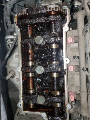

Z zośka z czasem będzie jak na obrazku

Cyferki
Trochę roboty przed Tobą

Tak przy okazji, ciekawostka. Smarowanie KZFR to jakaś pomyłka. Olej wymieniam co 10kkm i co drugą wymianę stosuję płukankę a w kanałach olejowych przy kołach zmiennych faz normalnie masa szlamu. Muszę to jakoś doczyścić.

Nie wymieniałem, bo nie ma potrzeby. Jedyne co zrobiłem to oczyściłem porządnie kanały olejowe do zaworów. Wymieniam olej co 10kkm i co drugą wymianę stosuję płukankę a tam straszny syf. Nie dziwię się że występują problemy z KZFR.
- Posty: 2397
A potem takie cóś
PETERSS
Wygląda jak słynne 1.0 na łańcuchu co nie bierze oleju i longlife mu nie szkodzi
