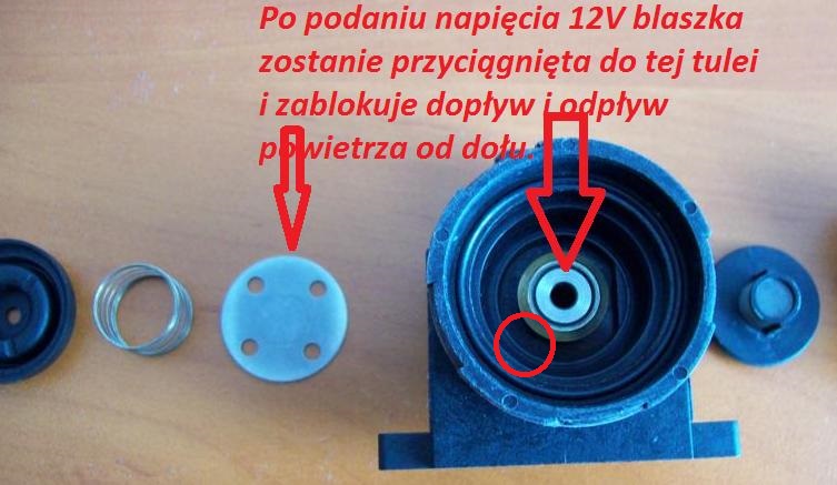

waltherp99
Witam byłem dzisiaj w garażu i zauważyłem, na wolnych obrotach sztangą od turbo można majtać bez oporu wykręciłem elektrozawór i jest ciągły przepływ na vac i out z dołu nie da rady zassać powietrza ,wężyki sa ok nie sprawdziłem tylko gruszki od turbo bo zimno było teraz spróbuję zobaczyć co jest w elektrozaworze
Dodano po 1 godzinie 26 minutach 35 sekundach:
sprawdziłem elektrozawór od turbiny tak jak Dziadek13 napisał z tym że zassać powietrze z dołu mogę nie przez vac tylko out jak podam napięcie to blaszka zamyka dojście z dołu, zaworek ma nr 09128022 z szarym kapturkiem a powinien mieć czarny ? zgadza się?
Janus
Moment... Te zawory działają tak , że przepływ jest od OUT (wlot powietrza) do VAC (wylot) - do pompy vacuum - to w momencie gdy zawór jest pod napięciem. Kiedy nie jest pod napięciem, to przepływ jest od AIR (to na dole z filterkiem) oraz OUT w kierunku do VAC. Inaczej bym nie testował bo to nie ma sensu. Układ mechaniczny tych membran jest taki, że ma zapewniać ruch powietrza od OUT (AIR) do VAC i koniec.
Czyli testowanie wygląda tak:
Zaciągamy powietrze przez VAC kiedy zawór jest bez zasilania - powinno być czuć "ssanie" zarówno na AIR jak i OUT. Możemy zatkać OUT i w tym czasie wyraźnie powinno być czuć "ssanie" na AIR.
Zaciągamy powietrze przez VAC kiedy zawór jest zasilony (akumulator, bateria 9V) - powinno być czuć "ssanie" na OUT. Przy zatkanym OUT na AIR nie ma prawa być "ssania" a tym samym przepływu powietrza.
waltherp99
Witam ponownie zafira już działa jak powinna, powodem był elektrozawór który po rozebraniu i dogłębnej analizie stwierdziłem że na samym dnie było wybrzuszenie w miejscu gdzie leży ta blaszka (zaznaczyłem kółkiem miejsce wybrzuszenia ) powodując zaklinowanie się blaszki i nie zablokowanie dopływu powietrza z dołu co skutkowało brakiem podciśnienia do turbo oraz kiepskimi hamulcamiJanus pisze: 27 lut 2018, 23:05 Moment... Te zawory działają tak , że przepływ jest od OUT (wlot powietrza) do VAC (wylot) - do pompy vacuum - to w momencie gdy zawór jest pod napięciem. Kiedy nie jest pod napięciem, to przepływ jest od AIR (to na dole z filterkiem) oraz OUT w kierunku do VAC. Inaczej bym nie testował bo to nie ma sensu. Układ mechaniczny tych membran jest taki, że ma zapewniać ruch powietrza od OUT (AIR) do VAC i koniec.
delikatnie zeszlifowałem jeden bok tej blaszki aby luźno dolegała do trzpienia cewki i poskładałem wszystko do kupy.
Jeżeli chodzi o testowanie tego zaworku to przy turbinie miałem zamontowany ten z szarym kapturkiem nr 09128022 ( a powinien być 09128200 z czarnym kapturkiem ) i tak jak pisałem wcześniej i po upewnieniu się że zawór z czarnym kapturkiem da się zassać powietrze przez VAC przy zatkanym OUT to prze zaworku z szarym jest odwrotnie czyli da się zassać powietrze przez OUT przy zatkanym VAC i tak połączyłem podciśnienie do turbo czyli podciśnienie do OUT a z gruszki do VAC sugerując się zasadą działania elektrozaworem z czarnym kapturkiem.
Pozdrawiam
