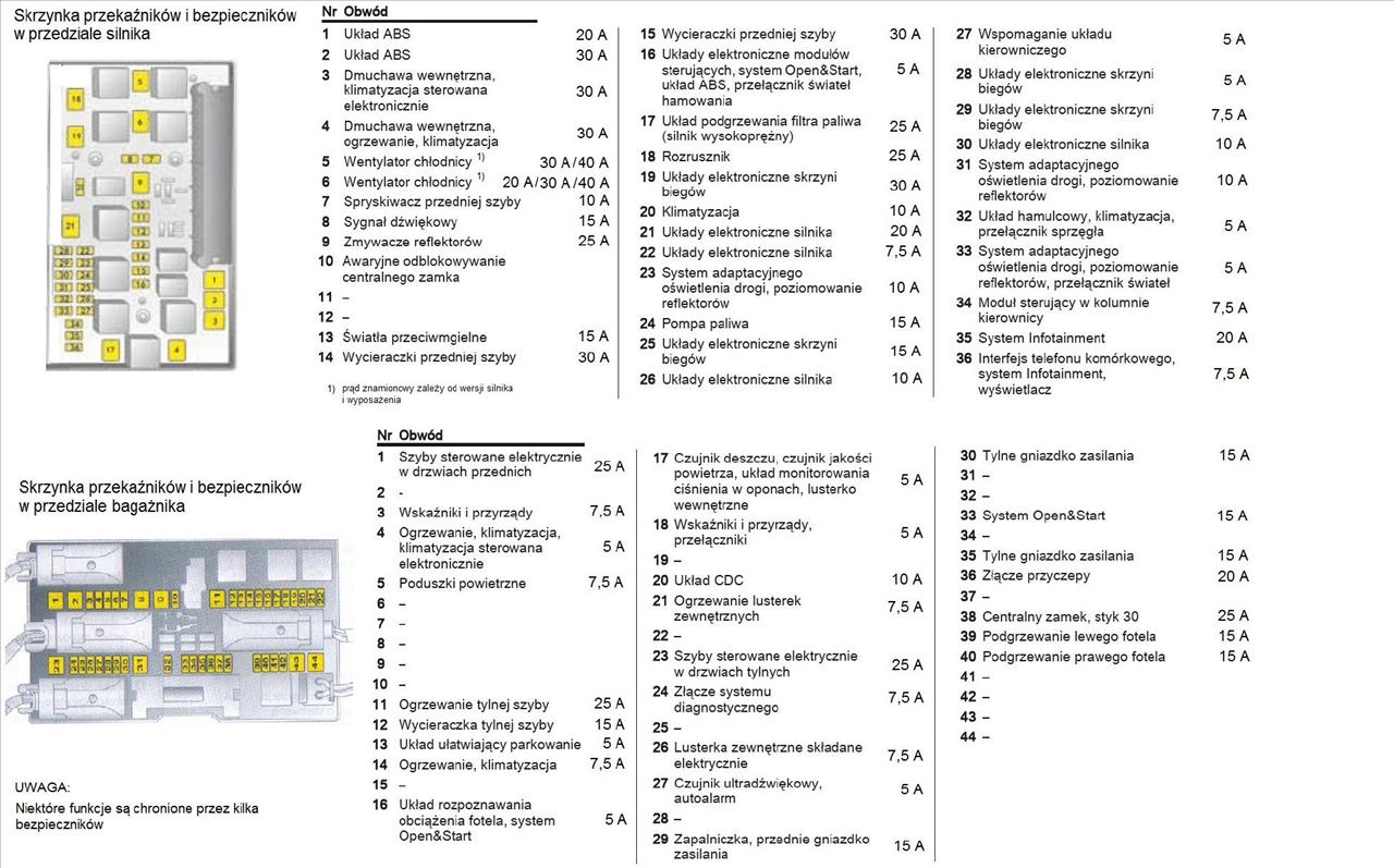

Witam wszystkich szanownych klubowiczów .Jak w temacie zafira nieodpala na wyświetlaczu dwie litery f przy ilości paliwa i kilometrów zapaliły się kierunkowskazy i rozładował się akumulator po naładowaniu akumulatora cisza słychać pompę paliwa niemożna połączyć się z ecu i cim przez komputer za podpowiedzi będę wdzięczny

do sprawdzenia przede wszystkim bezpieczniki od ECU, następnie wiązka jak i sam sterownik ECU na stole,
sprawdź również wtyczkę na pompie ABS
Rus30
#756 Post autor: Rus30 »
A bezpiecznik ecu gdzie się znajduje dodam jeszcze że świeci się kontrolka ABS
Ostatnio zmieniony 25 mar 2021, 09:32 przez Rus30, łącznie zmieniany 1 raz.

Rus30 pisze: 25 mar 2021, 09:18 świeci się kontrolka ABS
Tu potrzeba diagnozy interfejsem , lecz bezpieczniki 1 i 2 też 16 masz moduł ABS choć kto wie czy nie będzie trzeba kalibracji czujnika konta skrętu
21,22,26 ,30 układy elektroniczne silnika

Dzięki zobaczymy co będzie bo niełaczy się że ecu i cim komputer
Bezpieczniki sprawdzone są dobre interfejs diagnostyczny niełaczy się z ecu i cim tak powiedział mechanik
Ostatnio zmieniony 25 mar 2021, 13:40 przez Rus30, łącznie zmieniany 1 raz.
