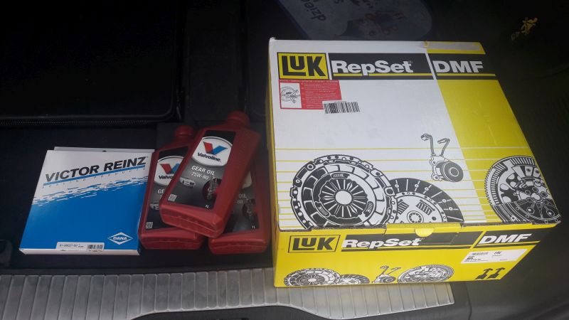

Przyszła pora na duuuże wydatki
Kompletne sprzęgło z dwumasą, olej do skrzyni i uszczelniacz wału.
Najlepsze auta to te które są nasze
Co do uszczelniacza wału to bym dał Elring bo Reinz nie zdaje egzaminu. Jak masz możliwość to zamów Elring i porównaj oba i ten oryginalny.

Kurczę to mnie nie pocieszyłeśwampir11111 pisze: 17 paź 2018, 05:38 Co do uszczelniacza wału to bym dał Elring bo Reinz nie zdaje egzaminu. Jak masz możliwość to zamów Elring i porównaj oba i ten oryginalny.

Autko odebrałam w piątek i teraz jest super cicho, a padał sprzęgła wciska się jak nóż w masełko

Tez zamontowalem Reinza. Co z nimi nie tak?wampir11111 pisze: 17 paź 2018, 05:38 Co do uszczelniacza wału to bym dał Elring bo Reinz nie zdaje egzaminu. Jak masz możliwość to zamów Elring i porównaj oba i ten oryginalny.
