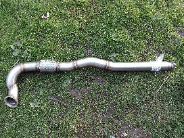

Dojechała paczka DP 3" :lol:
Podziękowania dla Sumika :piwo:
To tak tych dobrych wieści :lol:
Złe to takie że głowica do roboty uszczelniacze, prowadnice, docieranie zaworów i planowanie
Decyzja padła że do kompletu wymienie pierścionki Kolbenschmidt albo Mahle, panewki korby ACL, śruby głowicy + korbowodów ARP, kute korby z JRspec, uszczelka głowicy ATHENA
Myślę jeszcze nad tłokami albo kute albo Mahle z Z20LEH lub z Z20LER/LET zobaczymy cenowo i czy nic się wydarzy podczas kompletowania gratów :lol:

Panowie narazie to jest plan korby kute napewno a co do tłoków to sie zobaczy jak głowice sciągnę :lol: niechcę podnosić mocy bo to mi wystarczy tylko mieć pewność że jak dam w palnik to będzie :ok: i chcę moc dać do odcinki :lol:
Co do kosztów napewno odejdzie robocizna bo będę rozbierał i składał sam ;)

To tak
-panewki 400 zeta
-korby plus sruby ARP 1500 zeta
-uszczelka glowicy 700 zeta
-sruby glowicy ARP 800 zeta
-reszta uszczelek i uszczelniaczy 300 zeta
-glowica od 600 do 1000 razem z szklankami
-rozrzad 500 zeta
-pierscionki 300 zeta
-i kwestia tlokow :lol:

#960 Post autor: OpelGreg »
wampir ten DP3" masz założony? czy czeka na swoją kolej -znaczy że stary 2,5" mogę brać?
