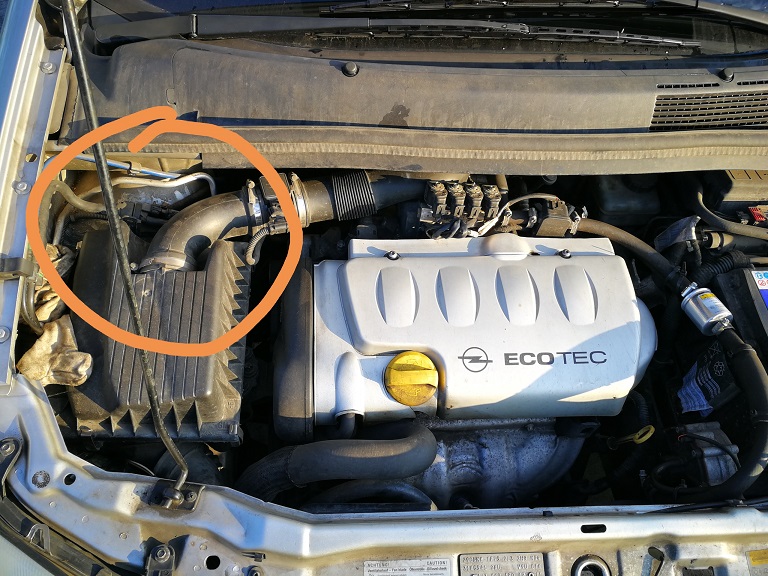

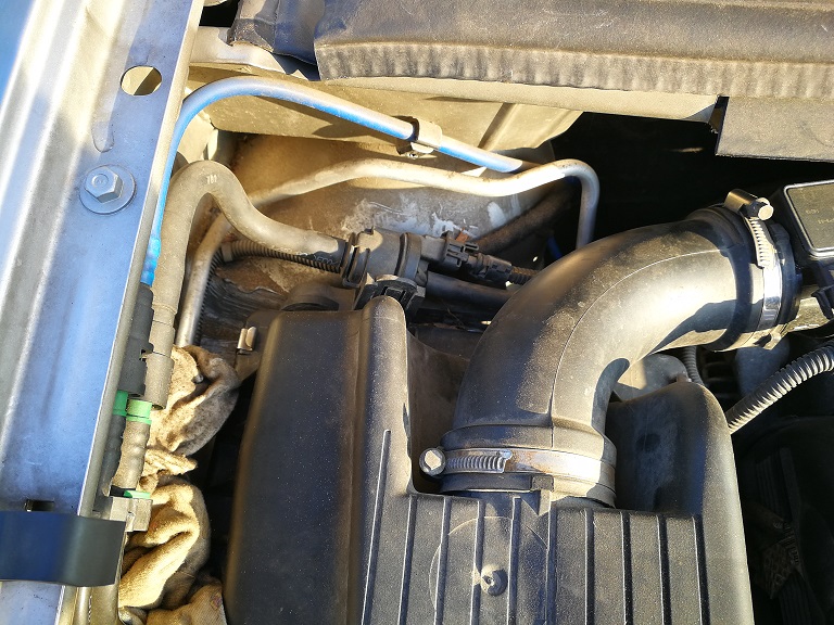

Niekoniecznie od razu najgorsze, miałem to samo. Też myślałem że może immo odcięło. Mechanik też straszył, że pompa lub sterownik. Po podpięciu kompa nic nie pokazało. Okazało się, że jakieś przewody przelewowe były popękane i zapowietrzały. Koszt laweta + robota 250 zł.
