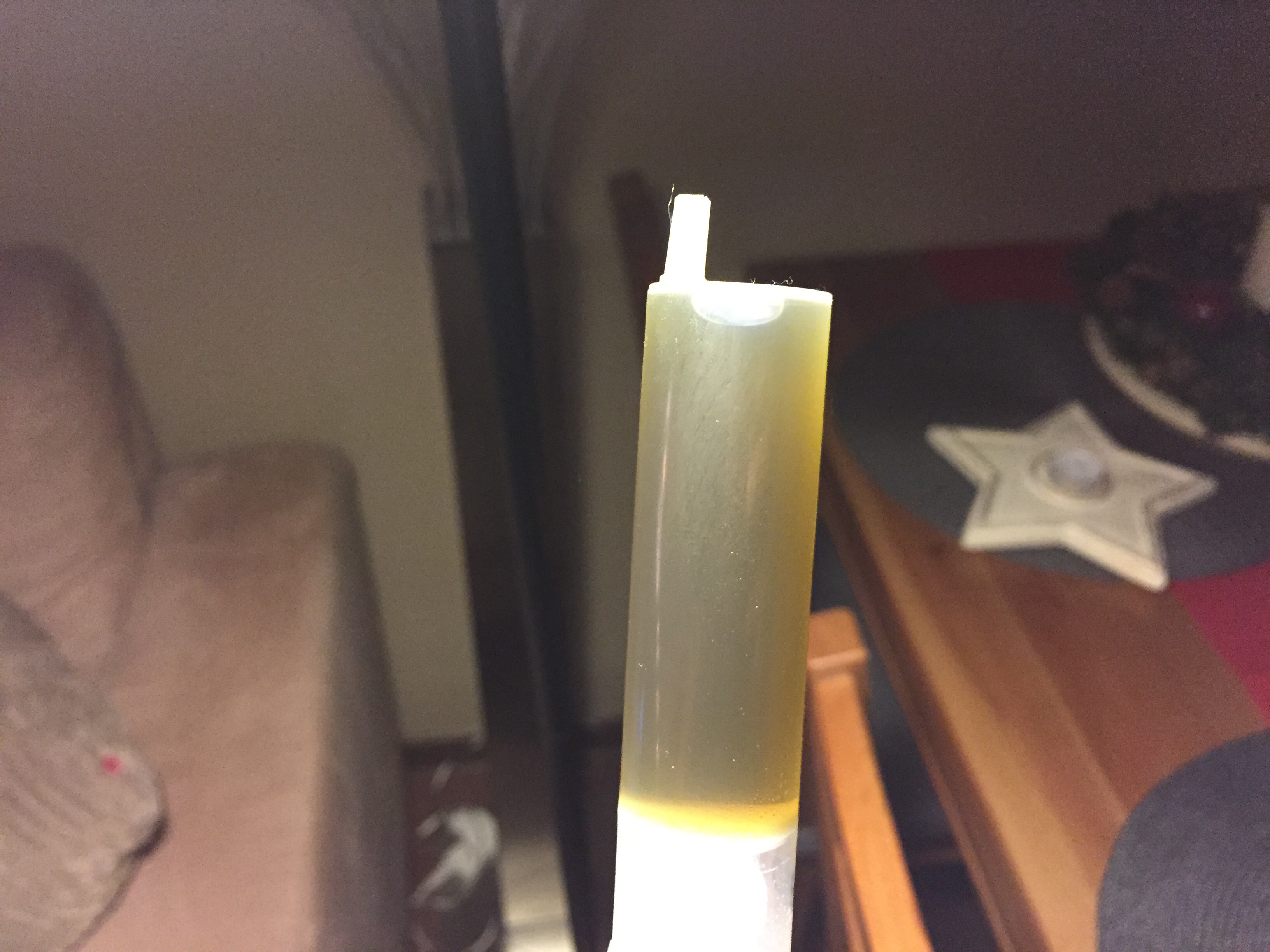

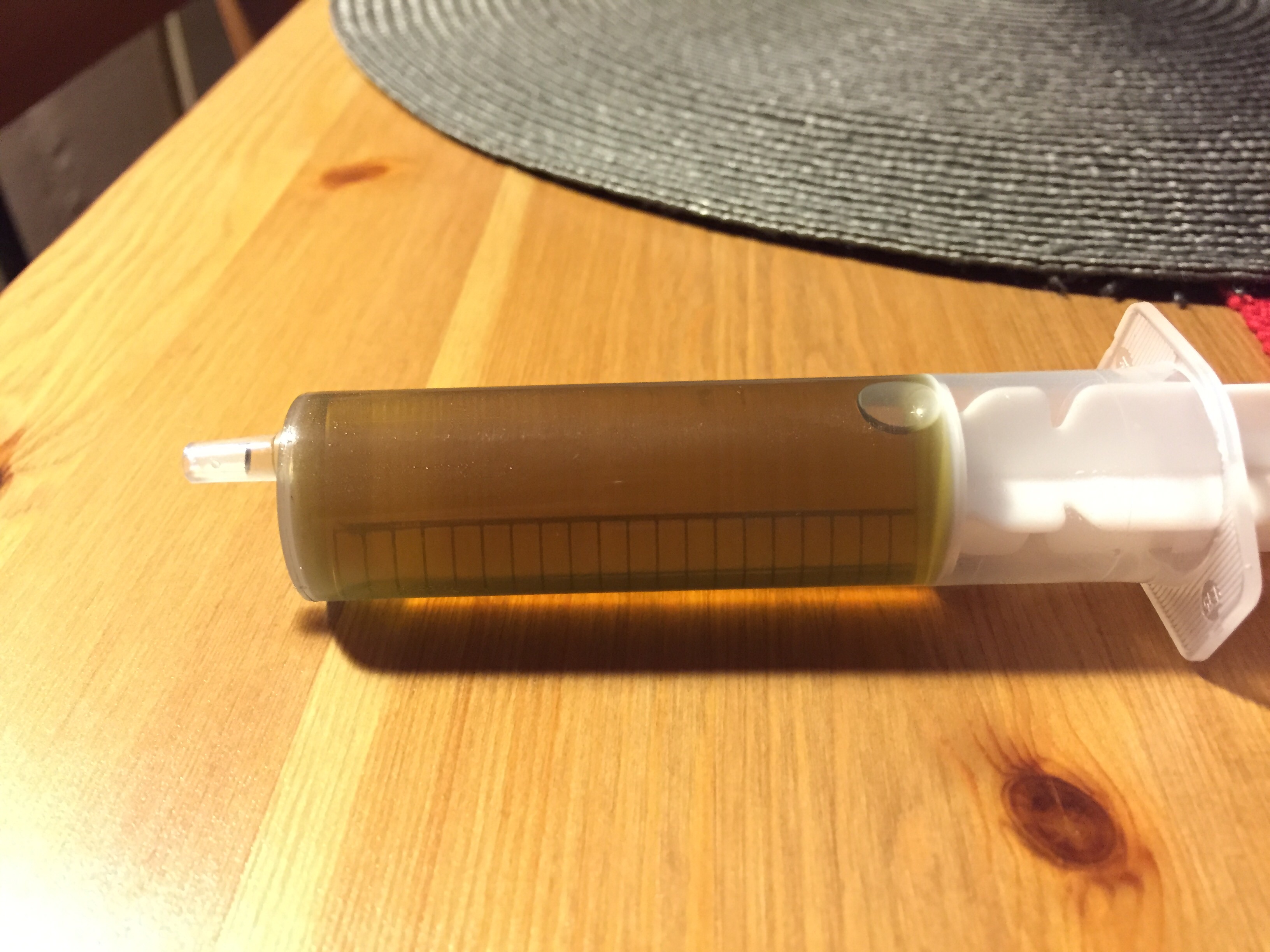

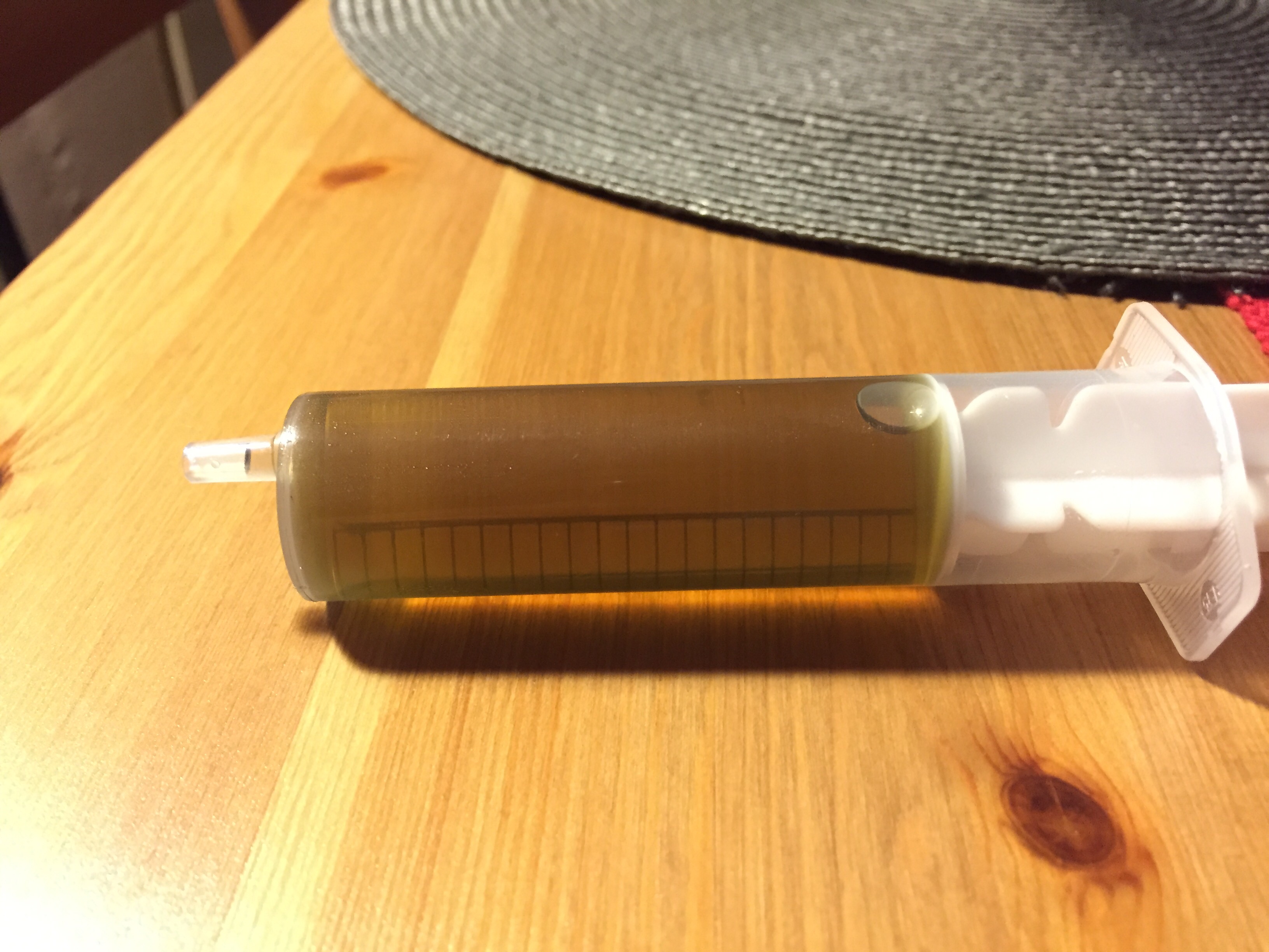

Tomekcvc
#10 Post autor: Tomekcvc »
Zdjęcia płynu:
Wiek: 78
#11 Post autor: Czesław »
No płyn jest trochę zabrudzony ale po dwóch latach taki właśnie jest i należy go wymienić
:P
Tomekcvc
#12 Post autor: Tomekcvc »
Auto mam od tygodnia, więc nie wiem ile płyn może mieć lat ;) W sobotę oddaję auto na wymiane płynu, mam nadzieję, że pomoże.
