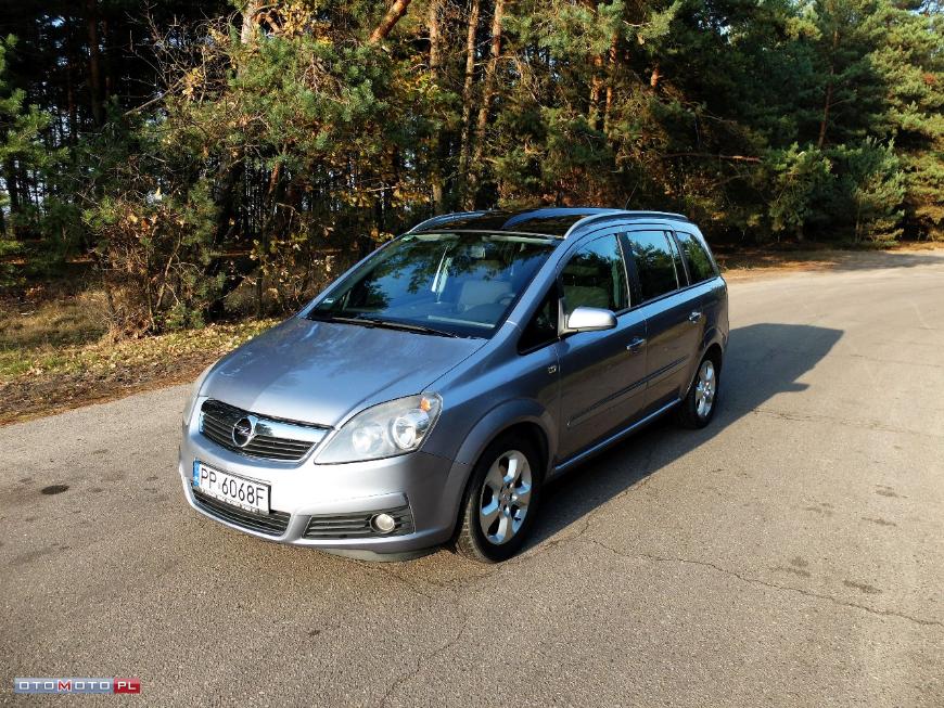

Tak na szybko gdyby koledzy mogli coś o niej ze zdjęć powiedzieć.
Jadę ją zobaczyć bo to tylko 100 km. w jedną strone.

Jak dla mnie na ten rocznik wygląda fajnie no i SPORT - bajer fajny ;)
Zobaczyć na żywca - głównie zwrócić uwagę na łączenia zderzaków z karoserią.
Tylko, że to panorama - sam kiedyś chciałem taką - ale poczytałem i lubi trzeszczeć :> szczególnie na "Polskich drogach" - dlatego ja odpuściłem ;)

No Poznań-Piła przez PCH :lol: Auto wygląda na fajne oczywiście tak na szybko na żywca oglądać ze spokojem zalecane bez emocji powodzenia w oględzinach ;)

Auto obejrzane i zostawione.Na progach pod uszczelkami i dolnym rancie wszystkich drzwi dużo babli a otwarta korozja na progu od strony kierowcy w miejscu gdzie wchodzi za błotnik.Maska od spodu na całej szerokości wychodzi z takich otworkow kolorowa. Sanki w gorszym stanie wizualnym niż w mojej prawie pełnoletnie VB nie mówiąc o ZA. W środku nie najgorzej brak kilku plastików i schowek przed pasażerem zamykany (trzymający się cały) na rzepach. Jeżeli z środkiem można by sobie poradzić to ognisk kolorowej zdecydowanie za dużo a cena praktycznie sztywna.A i brak kosza.
Tak więc szukamy dalej a to archiwum.
