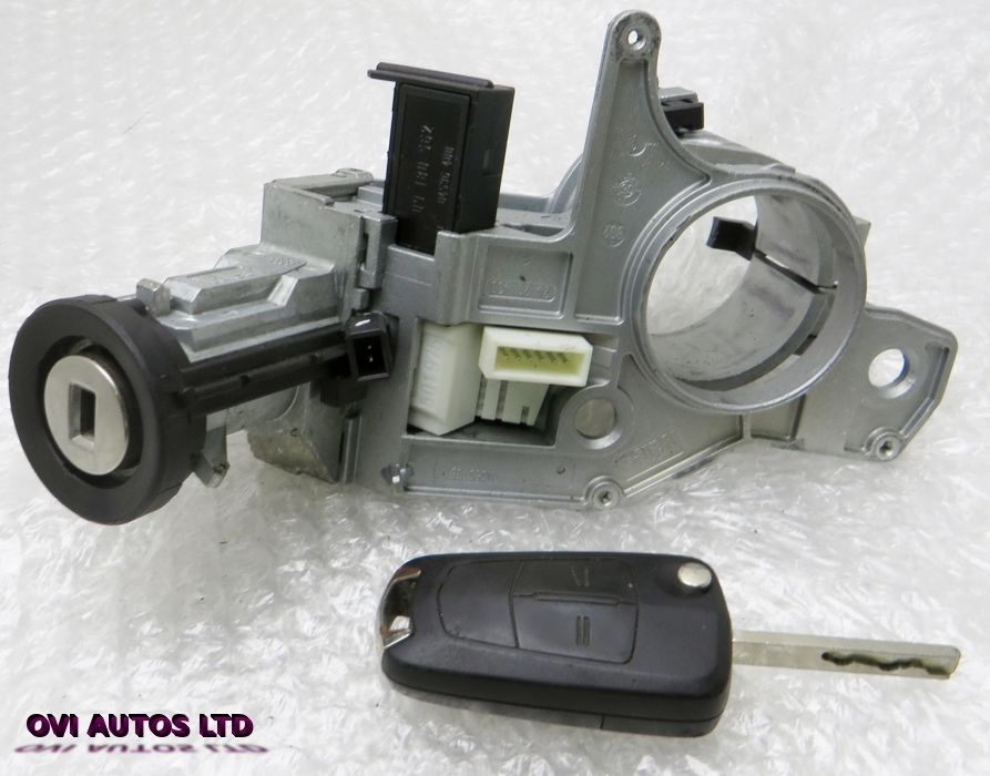

Dzis zablokowała mi sie stacyjka. Nie moge przekręcić klucza. Problem w tym ze bklokada kierownicy jest właczona, i nie mam jak odkręcić śróbek od obudowy.
Czy musze rwać plastiki?
I czy mozna wymienic samą wkładkę, czy cały zestaw jak na fotce?
wd40 nie działa....
wd40 nie działa....

Kluczyk da się włożyć ale nie możesz przekręcić?
Jeśli tak to delikatnie ruszaj kierownicą lewo prawo i próbuj przekręcić kluczyk.

Nie chcę Cię straszyć ale jak mi się zablokowała w swoim czasie stacyjka w BMW E 34 to jedynym skutecznym sposobem okazało się rozwiercenie stacyjki, a jest to tragicznie twardy materiał - musiałem zdobyć specjalne wiertło. Czy w momencie zablokowania czułeś jakieś drgania na kluczyku? ja czułem jak się rozsypuje wnętrze wkładki.

po 4 godz szarpania kierwornicą, kluczykiem itp, zaskoczyło i mogłem odblokować kierownicę. po wyciągnięcu bębenka, 3 zapadki wystawały poza obrys i nie odbijały. Nowy wkład do stacyjki w UK w ASO koszt 81 funtów. wymiana 2 min pracy.
całe szęście ze zablokował mi sie pod domem, bo inaczej doszedł by koszt lawety....
teraz pozostaje wietrzenie auta, bo śmierdzi WD40 w środku....
