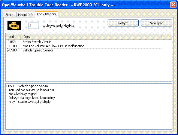

Oczywiście dziękuję kolegom za zainteresowanie moim problemem. Wgląda na to że faktycznie to coś przy lewym kole. Nie mam na razie gdzie sobie to sprawdzić, natomiast pokusiłem się o zakup ELM327 (oczywiście w tej tańszej wersji na usb). Też naczytałem się na ten temat i powiem że może kasy nie dużo ale jednak nie wart tego był ten zakup. Po wielogodzinnych "bojach" udało mi się odczytać kody błędów z mojej Zosieńki. Obawiam się że i to jest coś nie tak, bo wszystkie wykazane błędy nie powodują zapalenia się "check" a jednak się pali? Nie wiem też czy błąd o numerze P0500 który wspomina coś o prędkościomierzu odnosi się do abs i czujnika lewej piasty?
Jak mi pozwolą warunki (m.in. czasowe i pogodowe ) to odkręcę koło i pomierzę te kabelki.
