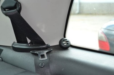

Witam mam takie coś przy szybie tylniej bocznej na plastiku jest przytwierdzony taki jakby głośniczek ,ale to nie jest głośnik wiecie koledzy może do czego to służy?

A może to buzer od czujników cofania. Masz czujki w zderzaku?

Mam kolego czujki w zderzaku zaraz wstawię fotkę tego czegoś i poprosiłbym o poradę co to takiego
oto fotka urządzonka , które nie wiem do czego służy

Ja dalej obstawiam że to buzer czujek cofania.
Działają ci czujki?

No tak to buzer nie wiem co to ,ale to jest glośniczek od sygnału jak cofam,dobrze myślę? ajc ,ale gapaaa

#8 Post autor: Rybka »
Sygnalizator od czujników cofania.
Powinno piszczeć zależnie od odległości od przeszkody

Tak sprawa rozwiązana dzięki kolego piszczy tylko nie zmienia piszczenia jak się zbliża do przeszkody bo jednego nie mam muszę gdzieś zadobyć ,ale dzięki i pozdrawiam .Można zamkąć.

I zapewne czujniki byly dokladane bo chyba Opel tak glosniczka nie montuje :mysli:
A jesli tak to :shock:

cześć, to jest orginalny buzer od parktronica, tylko, że powinien być pod sufitem, zaraz za plastikiem z światełkiem bagażnika, niedawno mój przestał działać i okazało się, że to wina spalonego buzera, wyglądał identycznie. Wyciołem go i zastąpiłem zwykłym małym głośniczkiem wysokotonowym, pozdro
