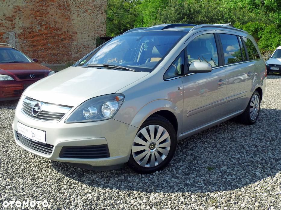

;) znalazłem kolejną ciekawą oferte i prosze drogich kolegów o opinie
http://otomoto.pl/oferta/opel-zafira-pa ... c02bf1954e
podobna z wyposazenia do mojego poprzedniego wyboru tylko tansza i starsza ale jak widac da sie w takiej cenie cos znalezc, tylko trzeba byc zdesperowanym poszukiwaczem
( i tu oczko ;) do kolegi miodzika)
Sprzedawca bardzo chetnie udzielił info o VIN WOLOAHM7562047173, do zrobienia pakiet startowy jedynie co to nie wiedział nic o tym kiedy była wymiana rozrzadu, czyli do zrobienia

Samochód z 2005r. a lampy tylne poliftowe :>
#3 Post autor: Flora »
Prezentuje się ładnie, jak większość aut po czyszczeniu przed sprzedażą. Ciekawa kolorystyka i wyposażenie.

z tymi lampami tylnymi to mogł byc bity w pupe..? moze ktos chciał tylko podrasowac...
czy te wyboldowane wiersze wskazują jakies nieprawidłowosci?
Ostatnio zmieniony 08 maja 2015, 12:22 przez irup, łącznie zmieniany 1 raz.
#5 Post autor: Flora »
irup pisze:z tymi lampami tylnymi to mogł byc bity w pupe..? moze ktos chciał tylko podrasowac...
Takie zmiany raczej nie wynikają z chęci podrasowania samochodu. Zwłaszcza, gdy jest to jedyna wprowadzona modyfikacja.
irup pisze:czy te wyboldowane wiersze wskazują jakies nieprawidłowosci?
Nie, to jedynie takie "ciekawostki"
#6 Post autor: Bodek »
Dodam jeszcze, że ma bardzo fajny lakier:
1RU LAKIER ZEWNĘTRZNY - srebrno - złoty :ok:
Gdzieś po drodze zgineły ładne felgi aluminiowe ;)
QL7 KOŁO,JEZDNE,ALUMINIUM,10 SZPRYCH,7JX17
a tylne lampy wymienił - poliftowe są ładniejsze, ale nie zaszkodzi sprawdzić czy nie zaliczył dzwona ;)

:/ faktycznie, chyba znikneła tez siatka dzieląca
AP9 SIATKA PRZEDZIAŁU ŁADUNKOWEGO
#8 Post autor: Bodek »
irup pisze::/ faktycznie, chyba znikneła tez siatka dzieląca
może być schowane pod tylna kanapą ;)

własnie dzwonilem kolejny raz do sprzedawcy i tym razem okazało sie ze miał robiony prawy przedni bok, drzwi, błotnik itp. ale podobno tylko zarysowany był nie uderzony...
:/ tyle ze w historii stoi ze była wymiana osi nomen omen tez dziwnym trafem z prawej strony
po za tym autem nie da sie wrócic na kołach!
