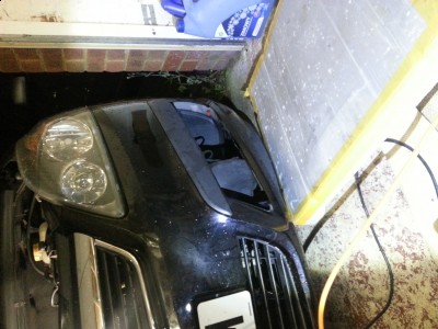

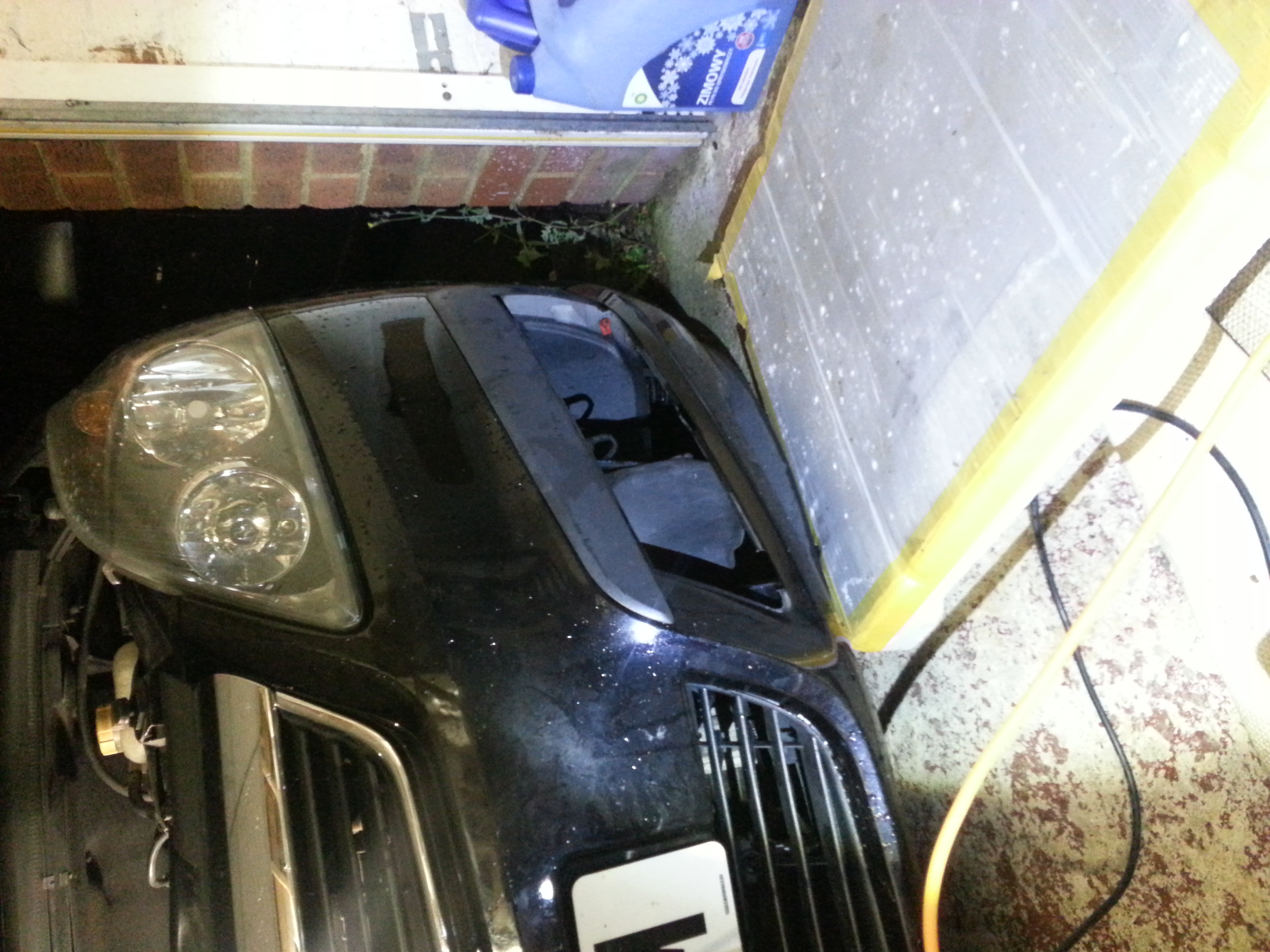

Spokojnie wyjmujemy lewa zaslepke (atrape) z przedniego zderzaka. Jest calkiem solidna i elastyczna wiec ciezko cos zepsuc. Przez otwor widac zamek maski tuz przed chlodnica klimy.
wkladamy prawa reke przez otwor musimy siegnac nad chodnice za przedni pas zwalniamy drut trzymajacy zatrzask ciagnac go w lewa strone auta i slyszymy upragnione PSTRING! Maska otwarta. :D

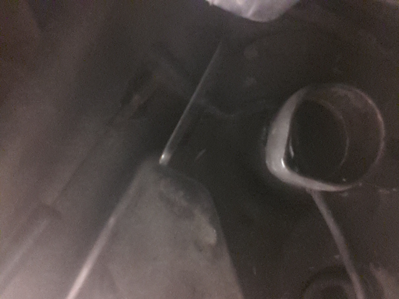

Tak wygląda zamek od spodu. Mocowanie linki znajduje się od strony silnika.

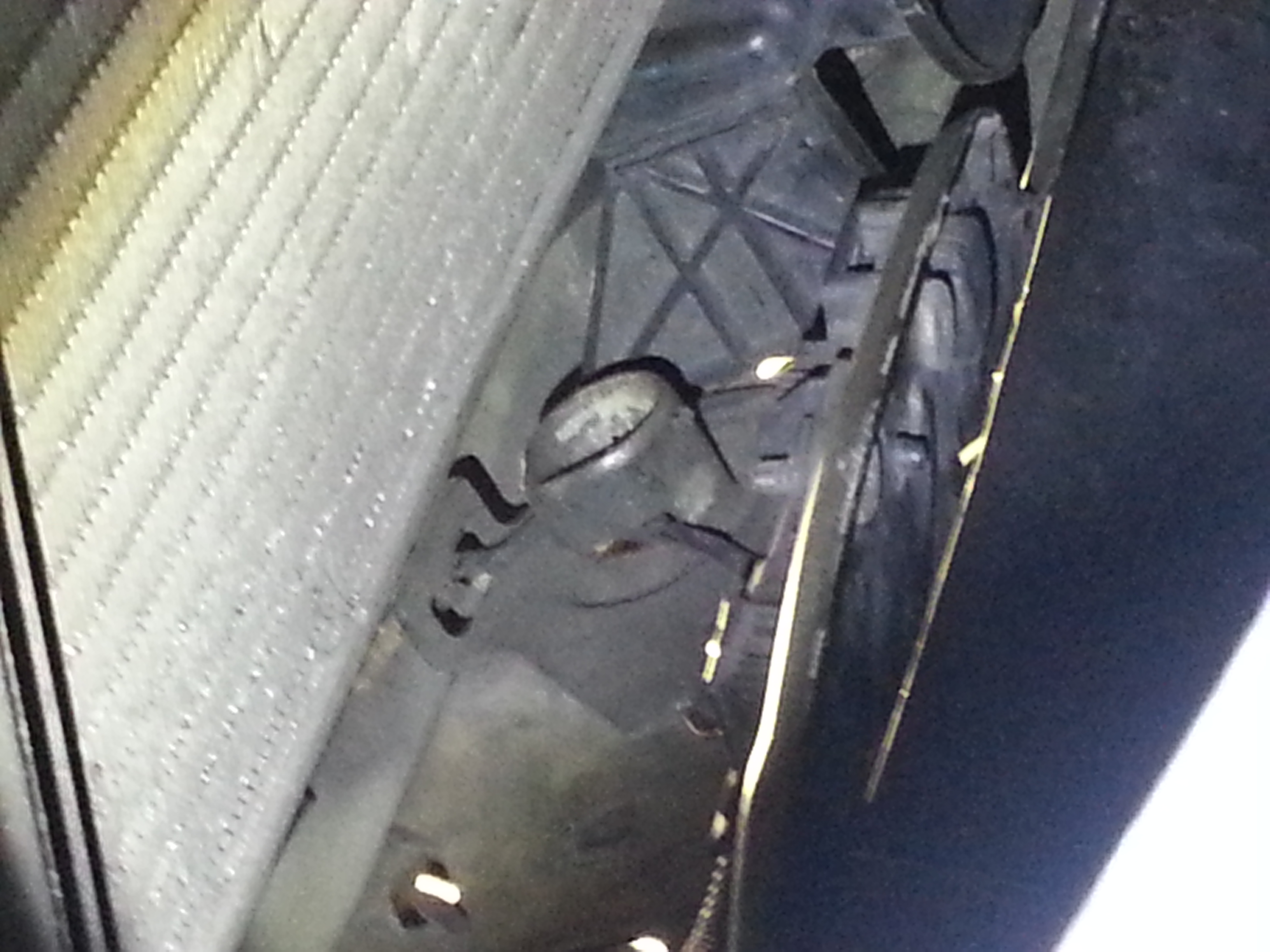

Tak wygląda okolica z góry

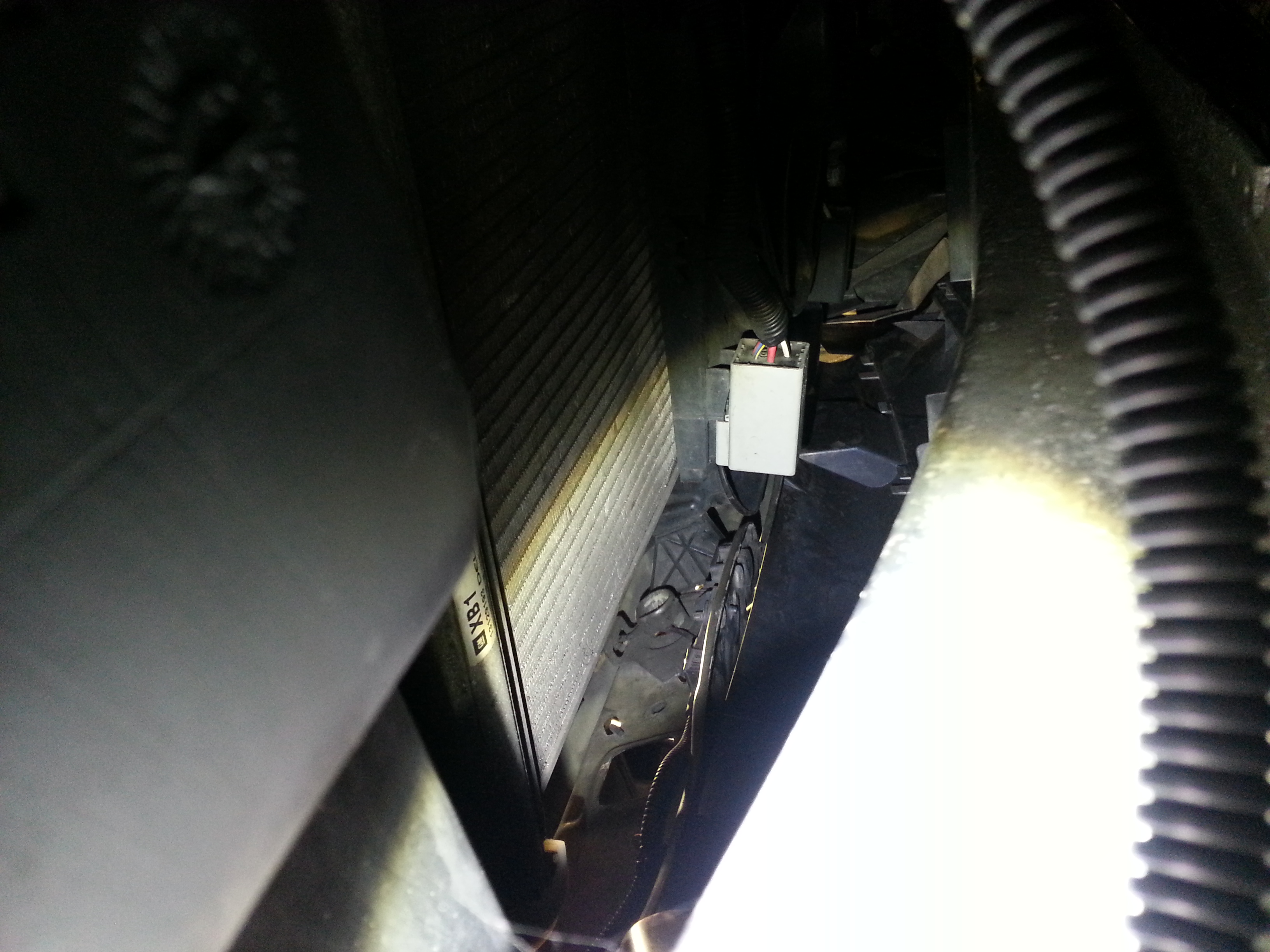

tak z przodu
a tak pod kątem.
