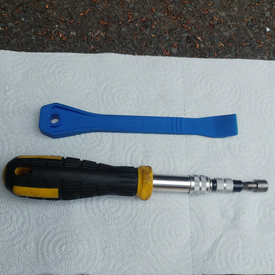

Potrzebne narzędzia:
-klucz 7mm długi lub z przedłużką
-zakrzywiony wyjmak(może być płaski śrubokręt)
Potrzebne narzędzia
Potrzebne narzędzia

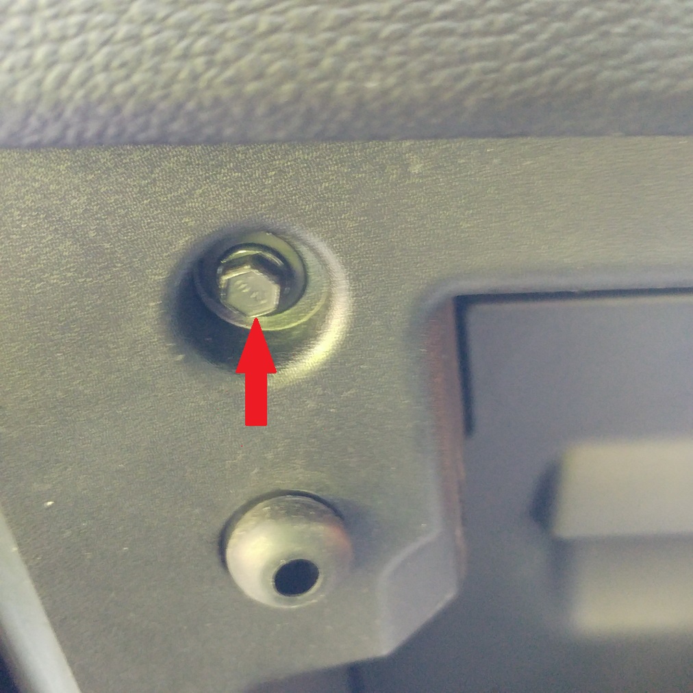

1. Otwieramy schowek.
2. Odkręcamy 4 śruby mocujące schowek w narożnikach klucz 7, do prawej dolnej jest ciężki dostęp i potrzebny długi klucz.
Odkręcamy 4 śruby w narożnikach

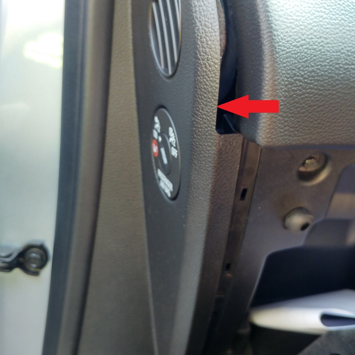

3. Odchylamy lekko na zewnątrz lewą pokrywkę i wyciągamy schowek.
Odchylamy lekko na zewnątrz lewą pokrywę

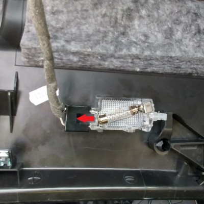

4. Odłączamy kostkę.
Odłączamy kostkę
Odłączamy kostkę

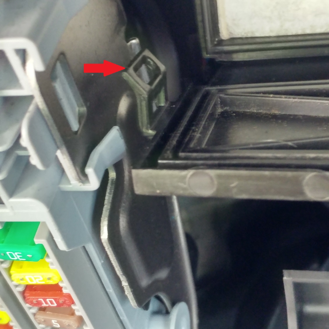

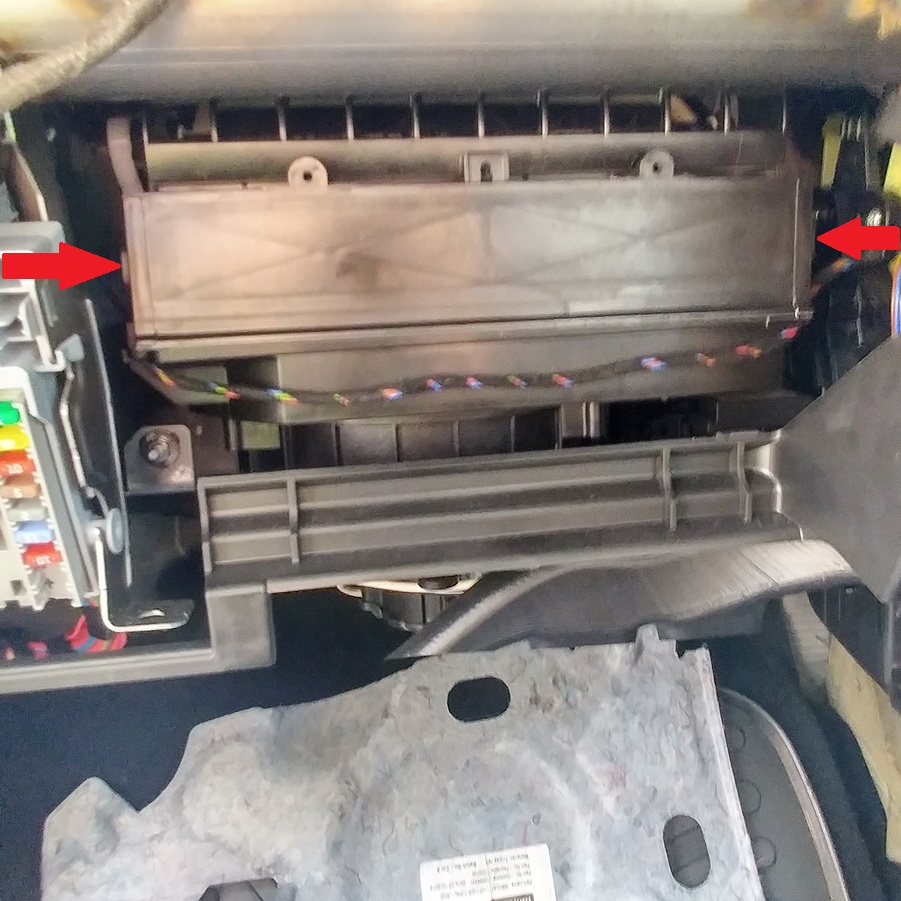

5. Odginamy lekko na zewnątrz 2 zatrzaski na środku klapki i otwieramy ją w dół.
Zatrzask po otwarciu klapki

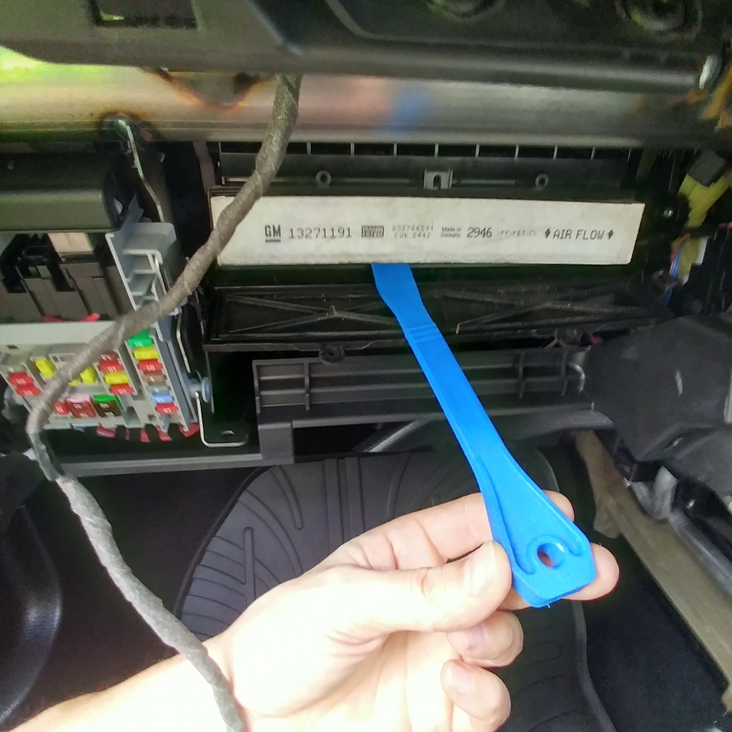

6. Wyciągamy filtr podważając go od dołu wyjmakiem lub płaskim śrubokrętem lub centralnie robimy w nim dziurę(użyłem wyjmaka bo nie chciałem zniszczyć dobrego filtra który jeszscze nie kwalifikował się do wymiany) śrubokrętem. Uwaga:palcami nie wyjdzie.
Wyciągamy filtr
Wyciągamy filtr

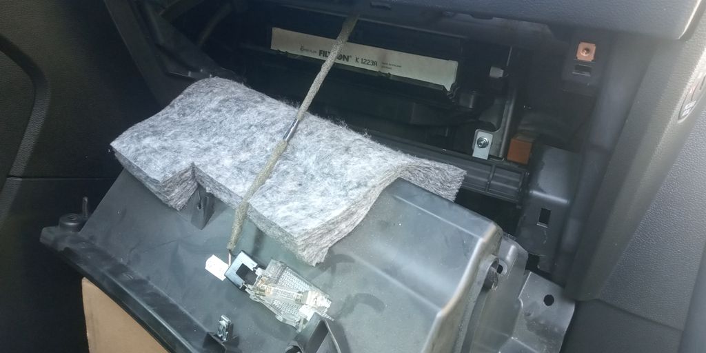

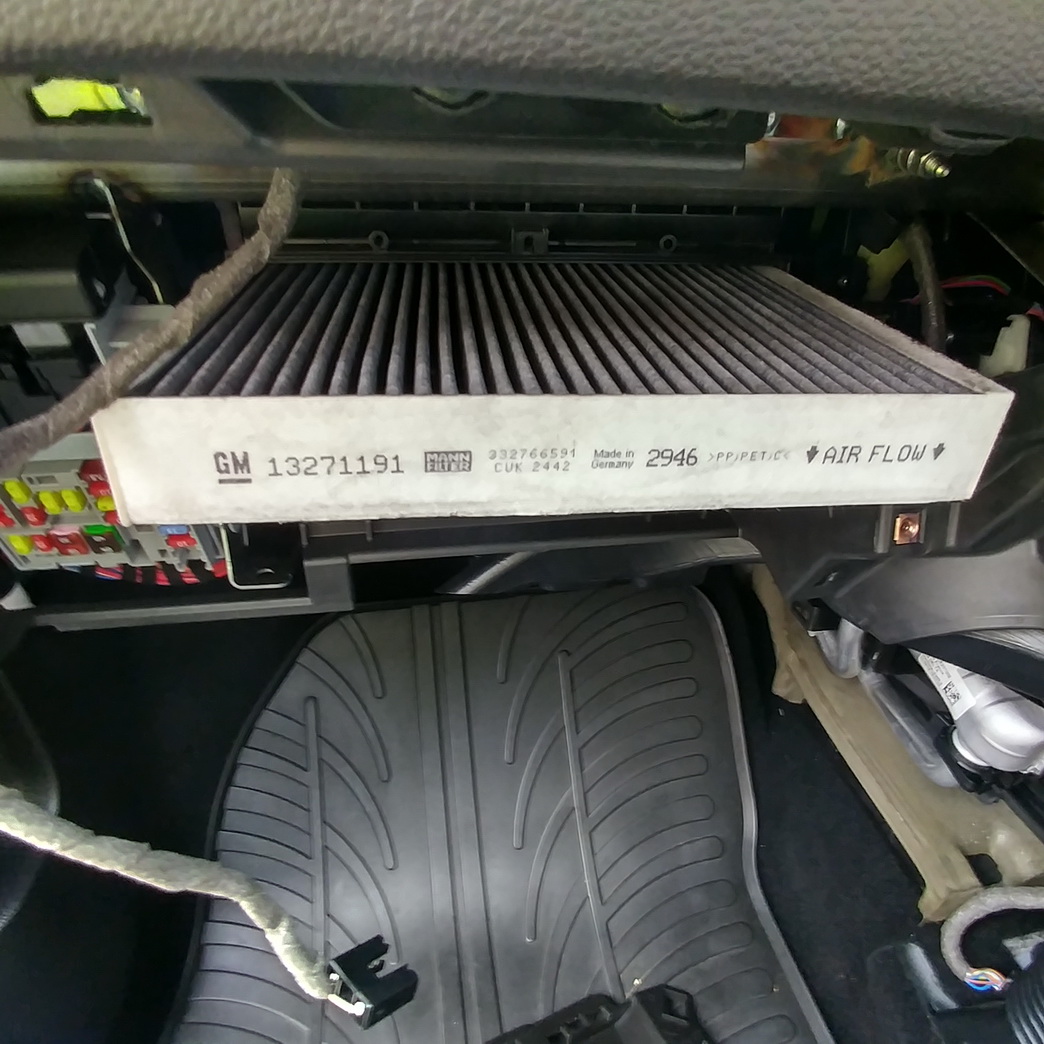

witam,
tak to wygląda u mnie Zafira C z 2016 r., filtr węglowy za 47 zł i godzina roboty dla nowicjusza, aby nie połamać:) wcale nie jestem pewien, czy strzałką do dołu, bo połowa zdjęć pokazuje strzałką do góry, ktoś wie?
