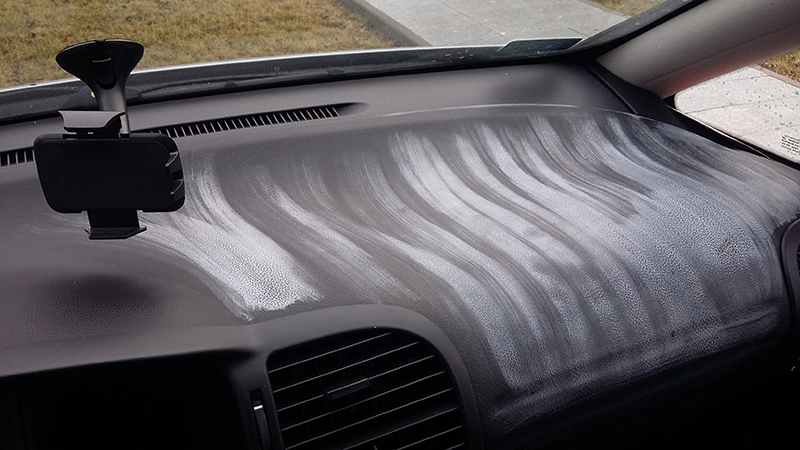

Deska rozdzielcza- plama na części imitującej skórę.
Kwiat
Przejrzałem tytuły wszystkich stron tego działu. Niektóre brzmiące pokrewnie zagadnienia przeczytałem ale odpowiedzi nie znalazłem. Proszę o pomoc lub odesłanie do właściwego tematu.
Sprawa dotyczy malowania deski rozdzielczej. Rozlany został przypadkiem zmywacz do paznokci zawierający aceton. Po szybkim, lekkim wytarciu okazało się, że zmywacz "wyżarł" czarny kolor części deski o strukturze imitującej skórę. Czym to pomalować? Czy jest to wykonane z winylu? Jaki sposób naprawy proponujecie?
Wymiana deski to spore pieniądze. Jestem skłonny zaakceptować farbę która mi to zamaluje nawet pomimo różnic w odcieniu koloru. Chciałbym to zamalować wewnątrz auta, bez używania sprayu czy pistoletu aby nie pylić. W grę wchodzi wałek, gąbka itd.
Szczęściem w nieszczęściu jest to, że wybarwiony został obszar wyodrębniający się względem reszty deski. Tylko te miejsce chciałbym zamalować. A może to da się jakoś wymontować do malowania tak aby nie dłubać się w elektryce itp. aby nie dobierać się do całej deski.
Gorzej już to wyglądać nie może. Proszę o podpowiedzi. Naprawa u fachowców nie wchodzi w grę. Samochód mam dwa tygodnie od zakupu i wszelkie "grube" finanse zostały już w niego wtłoczone...

Na początek podziękuj osobie, która rozlała zmywacz i później gustownie go roztarła po desce... Opcje są trzy:
1. poszukaj na odpowiednim serwisie używanej deski
2. zapytaj jakiegoś lakiernika jaki byłby koszt malowania
3. możesz spróbować pomalować jakimś lakierem do plastików, boll itp. - poszukaj na forach VW Passat B4 przede wszystkim, bo tam rączki od drzwi strasznie się wycierały i dużo ludzi malowało te elementy i napewno znajdziesz tematy jak to i czym zrobić dobrze, efektownie
Niestety opcje 2 i 3 mają to do siebie, że deska może się wyróżniać względem reszty plastików. Opcja nr 1 jest najlepsza w sensie efektu. Niestety wszystkie opcje mają jedną wspólną wadę - trzeba deskę wybebeszyć i "zakotwić" auto na kilka dni, raczej wałkiem to tego nie op...lisz, ale możesz spróbować, gorzej napewno nie będzie tylko zdemontuj ramkę wokoło zegarów - roboty niewiele
ps. jest jeszcze opcja 4 - flokowanie, efekt zajefajny, deska do demontażu oczywiście, ale czy napewno będzie pasować do rodzinnej Zosi?
Współczuję takiego oszpecenia w świeżym zakupie, ale Zosia się odwdzięczy, wierz mi

Dzięki za podpowiedzi.
1. Ile może kosztować wymontowanie starej i zamontowanie nowej deski?
2. Czy Air Bag jest do wymiany razem z całym kokpitem czy może mój zostaje a wymienia sie tylko deskę?
3. Czy istnieją farby typu BOLL które nie są w sprayu tylko można je aplikować bez rozpylania. Jestem skłonny poeksperymentować własnym sumptem skoro deska i tak pójdzie do wyrzucenia.
4. Czy taka tapicerka to winyl?
Miłego dnia Wszystkim. Bez samochodowych "niespodzianek"!

Prawdopodobnie kolega chciał zmyć naklejkę z szyby po poprzedniej tablicy, zmywacz dobrze sobie z nią radzi.
Na sam początek spróbuj najprostrzego, kup czarny spray, najtańszy, psikaj go na gąbke, i gąbką wcieraj w deskę, najwyżej jak nie będzie skutkować to po prostu zmyjesz to nawet benzyną, która nie zeżre bardziej deski. Nie psikaj sprajem bezpośrednio bo upaprasz szyby.
Z demontażem deski zwlekjak ile sie da, demontaż plus malowanie to droga sprawa, a kupno używanej nie jest tanie, a w dodatku używane zawsze są w nie najlepszym stanie ze względu na ich magazynowanie

nie wiem i nie znam się, ale kiedyś coś podobnego czytałem i stosował gościu czernidło do plastiku :
FINISH KARE EXTERIOR TRIM
Gtechniq C4
Sonax
wiem, że operację należy powtarzać co jakiś czas :>
Gtechniq C4
Sonax

Mądry jestem po szkodzie ...
No cóż teraz trzeba coś z tym zrobić.
Też jestem zdania, że na wymianę deski jest jeszcze czas. Ja nie jestem takim pasjonatem aby w tej sytuacji przejmować się różnicami w odcieniu.
Wydaje mi się, że temat jest pokrewny malowaniu i regeneracji skóry z tą różnica, że to jakiś syntetyk jest (winyl?). Są nawet farby do tego ale w sprayu a ja muszę spróbować zaaplikować to bez rozpylania.

Napisz do firmy http://renowacjaskor.pl zajmują się renowacją skóry może coś pomogą. Brałem od nich farbę do renowacji skóry na fotelach nie wiem czy ona sprawdzi się na konsoli ale oni ci powinni odpowiedzieć. Dodam że farba była w płynie i nakładałem gąbką także może nie trzeba było by demontować konsoli.

Dobre podpowiedzi... mam pomysł. Nie chcę nalegać, ale to może być temat podpięty - jak uratować deskę od plam/przebarwień itp. Nie chcę naciskać na ponoszenie kosztów, ale może spróbuj najpierw czernidłem do plastików (za poradą Sebu$ia), zapodaj fotki z efektów... potem może za poradą Konradviking - lakier w sprayu do plastików aplikowany na gąbkę i wcierany w deskę, potem fotki z efektów i w ostateczności za poradą Wamka18 - zapytanie do firmy od skór czy coś poradzą...
wiem, że to wszystko kosztuje, ale jeżeli masz ochotę i pieniądze możesz zapodać ciekawy temat w naszej społeczności, która może się przydać kolejnym pokoleniom
Chłopaki, co myślicie? może jakaś zrzutka dla kolegi na specyfiki?

Można kupić deskę w miarę tanio , ale wymiana to już masakra ... Trzeba całą wiązkę kokpitu przerzucać , a tu nie jest tak łatwo
... Nie daj Boże jak jakiś kabelek od czegoś się odczepi to już tylko
Bo dowiemy się dopiero po złożeniu całej deski ...
Piotr spróbuj tak jak koledzy piszą najpierw spróbować zakamuflować odbarwienie ... Najszybciej i najtaniej będzie czarnidłem do plastików ...

Jestem pod wrażeniem wsparcia Ekipy. Bardzo miło.
wamka18 podpowiedział fajną opcję i znalazłem sobie tam coś takiego.
http://renowacjaskor.pl/zestawy-naprawc ... nego-.html
Puki co jest to faworyt jeśli chodzi o środki do naprawy tej deski. Zaczynam być dobrej myśli.
Z pewnością wrzucę fotki na forum. Warto aby inni wiedzieli jak takie wpadziochy naprawić.
