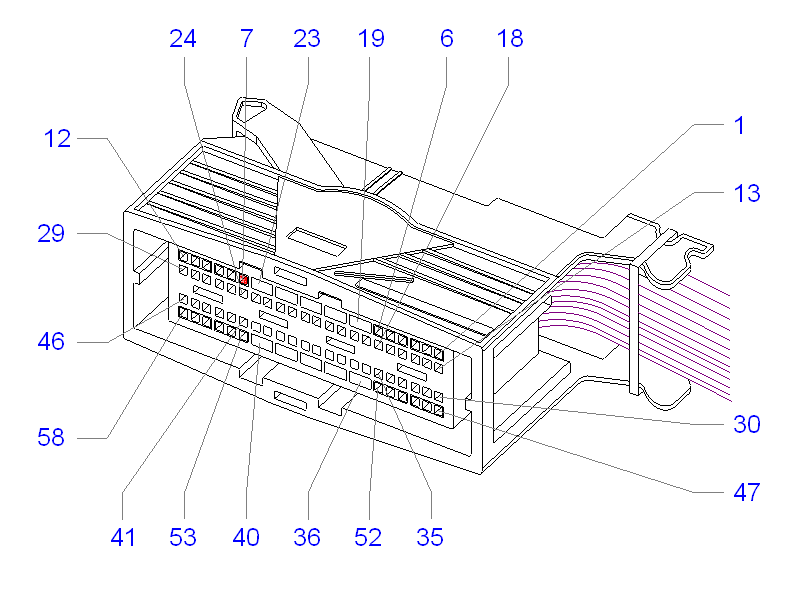

Niestety sygnał do podsufitki idzie bezpośrednio z RECa - złącze XR5 (czarno niebieskie w lewym dolnym RECa) pin 7

12 V po przekręceniu kluczyka - złącze drzwi kierowcy, styk 18 (wiązka idąca przy nogach)
Szczegóły tu
