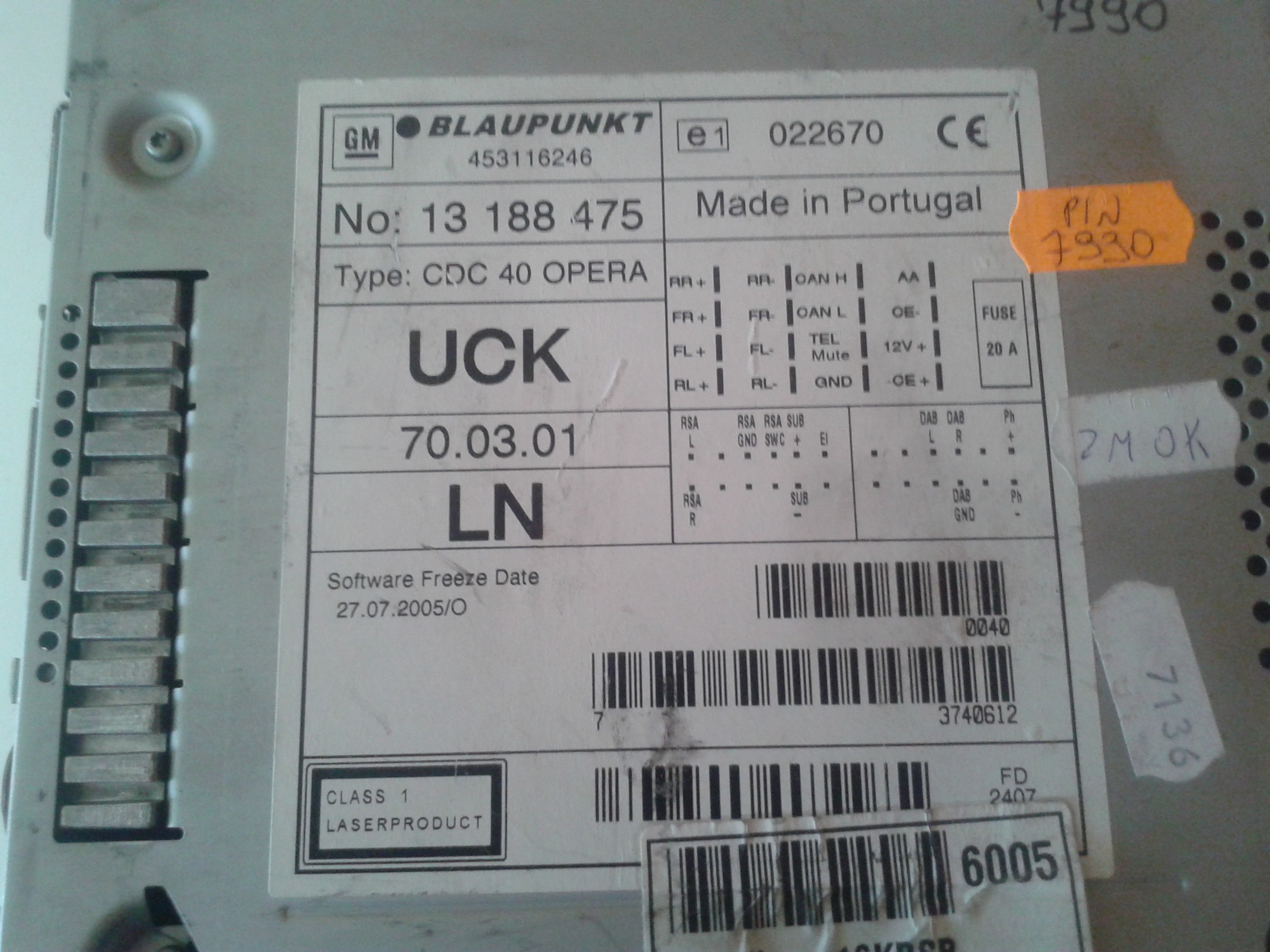

Hej wlasnie wsadzilem u siebie cdc40opera plus wyswietlacz dwu liniowy GID i powiem ze gra super. Fabrycznie mialem cd30mp3 wedlug VIN lecz w aucie bylo jakies Sony i wyswietlscz BID. Pytanie jest takie czy da rade zrobic Aux w tym modelu :mysli: Dzieki za pomoc.

Dokładnie, ale chodzi o aktywację w radiu bez podłączaniu modułu, dzięki czemu można wybrać wejście DAB, a wzmacniacz dostaje sygnał z pinów DAB w złączu radia. Z tego co się dowiedziałem CDC40 nie posiada dedykowanego wejścia AUX.

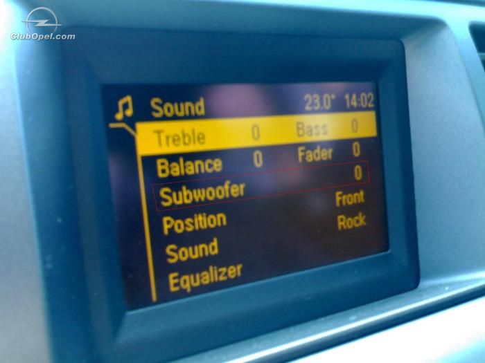

ps. co wyjscia sub niemam funkcji na wyswietlaczu jak tutaj lecz radio mam niewylogowane i pytanie czy jak je wyloguje i zaloguje u mnie to ustawi sie w techu ta pozycje subwoofer
