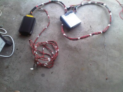

Wrzucę foty mojego Bose do Zafiry A (zresztą z Omegi B).
Zestaw składa się z:
Radio CCR 800 Phillips (sygnowane Bose)

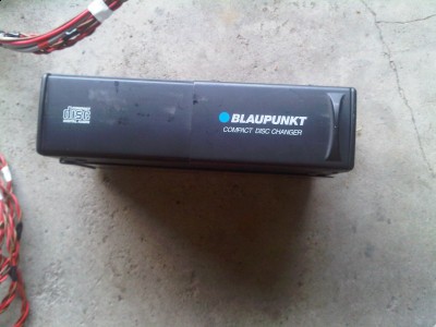

Zmieniarka Blaupunkt (CDC2) na 6 CD
Wzmacniacz z żółtą wtyczką (z Omegi kombii)
Partaniny kabli (moja robota)
4 głośniki do drzwi + sub do bagażnika
Na zdjęciach widać moją wiązkę - została ona wykonana w taki sposób, aby po wyjęciu złącza DIN radia z fabrycznej kasety, można było wpiąć się wiązką od/z wzmacniacza do radia oraz jako opcję do CCR 800 - podpiąć zmieniarkę.
Wzmacniacz ma wpaść pod fotel kierowcy/pasażera (pasuje do otworów w stelażu fotela)
Sub oczywiście na podstawce w bagażniku (bez zabudowy)
Zmieniarka z ramką pasuje idealnie we wnękę podłokietnika trzeciego rzędu foteli po stronie kierowcy.
Całość na razie testowana "na krótko" z moim CDR500 i seryjnymi głośnikami w drzwiach. Czuć dużą rezerwę mocy, przy podgłaśnianiu seryjne głośniki nie wyrabiają - mimo że są 4 ohm a nie 2 ohm jak dedykowane Bose. Myślę że dopiero po zamontowaniu Bose zestaw pokaże co potrafi. Mam zamiar porobić testy porównawcze brzmienia CDR500 z Bose kontra CCR800. Chociaż jak odpalałem w mieszkaniu samo radio ze zmieniarką na głośnikach z wieży - jakość dźwięku była więcej niż zadowalająca.
Wiązka robiona na wzór fabrycznej z Omegi. Sygnał z radia na głośniki idzie kablami ekranowanymi (skrętka STP, po 3 żyły 0,5mm2 na jeden kanał) do wejścia wzmacniacza. Ze wzmacniacza wychodzą grube kable 2,5mm2 skręcone ze sobą w pary - tak jak było w wiązce oryginalnej, to w celu wzajemnego ekranowania i filtrowania zakłóceń. W Omegach była specjalna wtyczka przy prawym progu, gdzie przy obecności Bose zamiast zworek było wejście/wyjście wzmacniacza do wiązki. U mnie są dwa złącza DIN żeby wpiąć się bezpośrednio za radiem.
Wiązka, wzmak i radio
Zmieniarka
Zmieniarka
