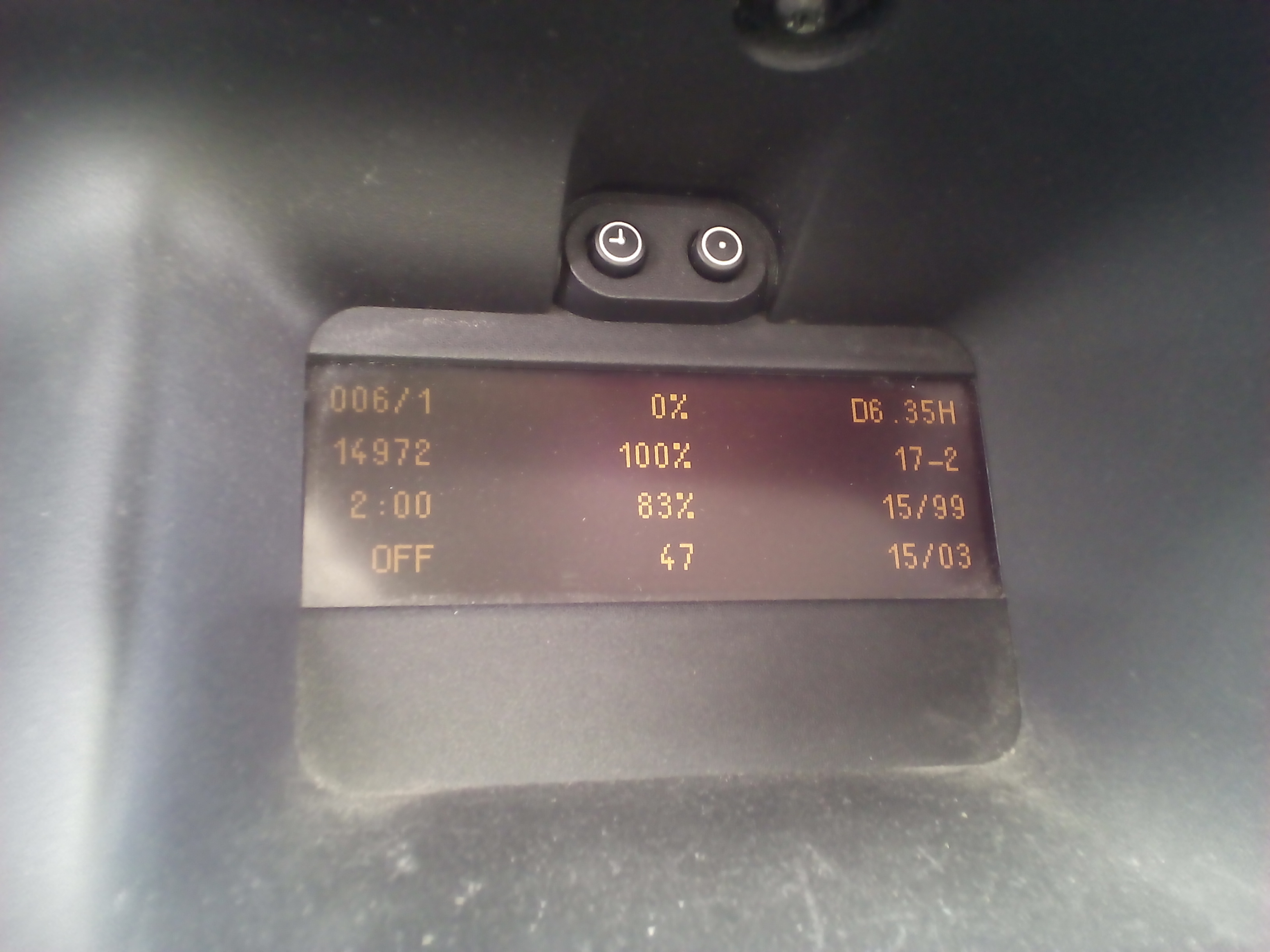

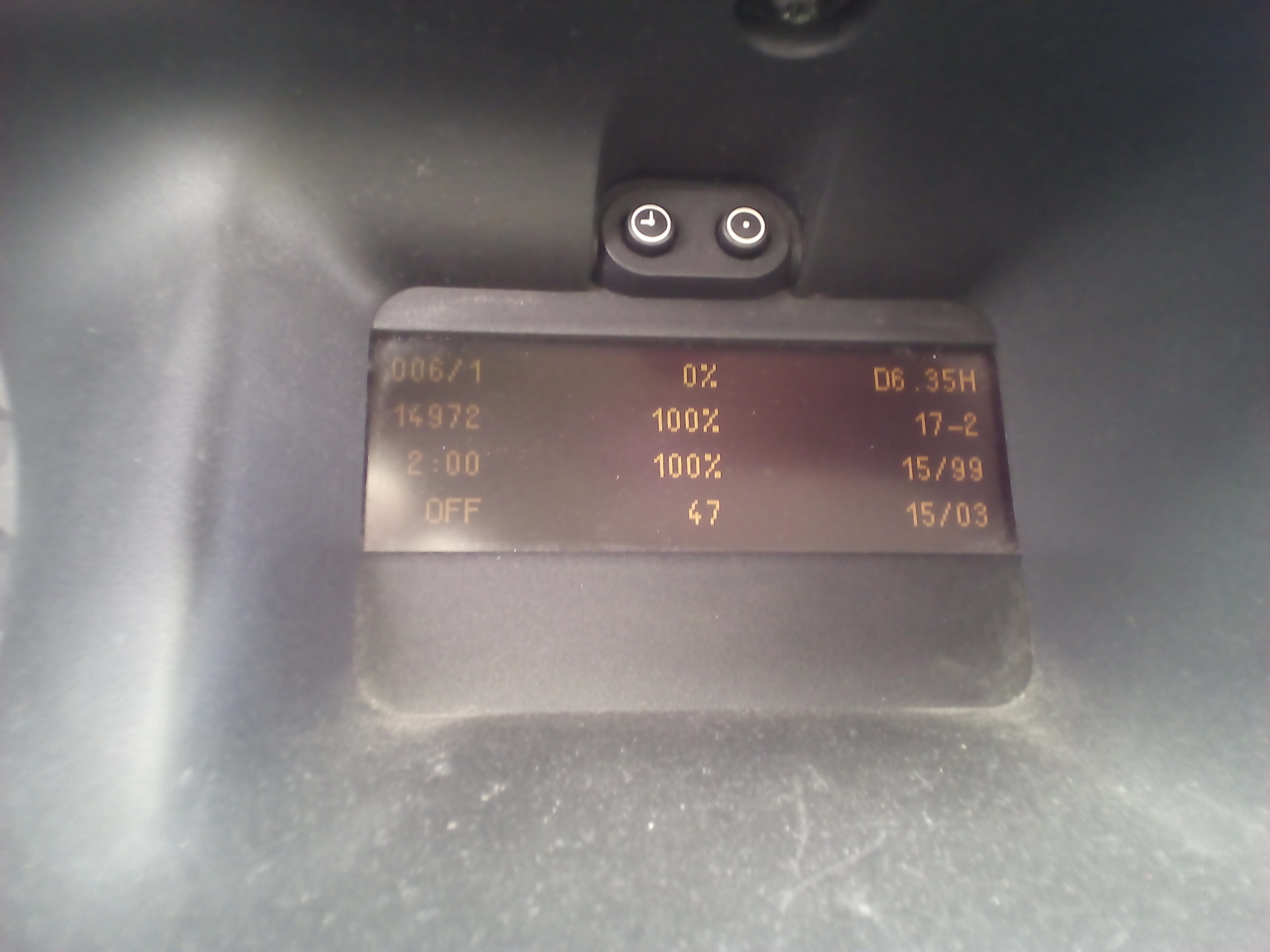

Witam wszystkich.
Ostatnio mój samochód zaczął wyświetlać pomarańczową ikonę samochodu z kluczykiem. Próbowałem to zdiagnozować metodą pedał hamulca+gaz i zapłon niestety nic mi nie pokazało :/
Zacząłem szukać na różnych forach w tym i astry H i zacząłem się bawić wyświetlaczem we własnej zafirze.
Po długim naciśnięciu na radiu przycisku BC (około 15 sekund) a następnie przycisku MAIN na wyświetlaczu pojawiło się coś takiego (zdjęcie 1)
Gdy włączyłem silnik wartość pokazana jako 100%-ta niższa spadła do 83-81% (zdjęcie2)
Spotkał się ktoś wcześniej z taki danymi wyświetlanymi i wie co one znaczą.

robertgl17 pisze: Próbowałem to zdiagnozować metodą pedał hamulca+gaz i zapłon niestety nic mi nie pokazało :/
To tylko w benzynce w dieslu niestety tylko komputer i problem rozwiążemy.
