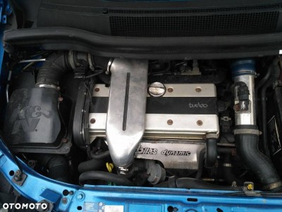

znalazłem auto z zamontowanym takim zestawem

WITAM SERDECZNIE W KAŻDYM AUCIE JAKIM MIAŁEM OD BMW E32 PO TOYOTĘ COROLLE E12 T.S MIAŁEM SUCHE WKŁADKI K&N ZAWSZE BYŁO GIT WCZORAJ TAKĄ WKŁADKĘ WRZUCIŁEM DO NOWO NABYTEJ ZAFIRY 2.0 TURBO I JEST BAJECZKA POZDRAWIAM SERDECZNIE I POLECAM :piwo: :piwo: :piwo: :piwo: :piwo: :piwo: :piwo: :piwo: :piwo:
