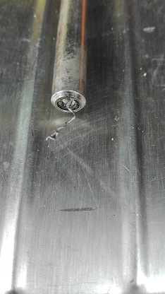

Niestety kolejny błąd wskazywał na świece i po sprawdzeniu ich okazało się że 3 są niesprawne. Oczywiście nie widząc w tym nic trudnego zabrałem się za studiowanie forum i wymianę. Pierwsza poszła lekuchno. A przy drugiej żarnik został w środku... ;/ jak na foto.
Podobno jedynym ratunkiem jest zdejmowanie głowicy co wiąże sie z sporymi kosztami.
Słyszałem też o "magikach" którzy potrafią sobie poradzić z takim problemem.
Czy waszym zdaniem warto bawić się w czarowanie czy odrazu zabrać się za zdejmowanie głowicy?
Pytanie nr. 2 czy podczas zdjęcia głowicy trzeba wymienić rozrząd co sugerował mi mechanik? znów koszty..;/

Ja bym najpierw spróbował czarować, bo ściągnąć głowicę to czas i koszta.

Czarownik zażyczył sobie 250 zł od wyjęcia 1 szt. świecy a z pozostałymi 2 ma sobie poradzić za pomocą eliksiru z magicznego kociołka..

Chodzi o to że gwint był ok i poszło ale został sam żarniik. Nie jestem pewien czy poprzedni właściciel nie kombinował i nie wymienił tylko jednej świecy bo udało mi się ją odkręcić bez problemu. Wnioskuje z tego że pierwsza świeca była BOSHA a druga, ta którą ukręciłem BERU. Auto wylądowało u mechanika. Tą ukręconą będzie próbował nawiercać i wkręcać tam coś i wyjąć żarnik a tamte zalał jakimś specyfikiem i będzie czekał... ..czekał.. a ja bez autka :((

Zabawa skończyła się tak że czarodziej nie pomógł. Pozostałe dwie świece ukręcił podobnie jak niedoświadczony Ja. Niestety skończyło się na zdejmowaniu głowicy i całym związanym z tym zamieszaniem. Mechanik poradził mi dodatkowo od razu wymianę rozrządu bo zostało mi teoretycznie ~20 tyś do wymiany a jak rozbierać to za jednym zamachem.
Nazbierało się kosztów :( .Autko gotowe do jazdy.
