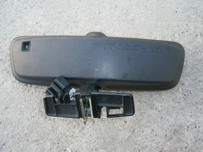

Krótkie pytanie: który wspornik powinien pasować do ZB ?? (oczywiście chodzi o mocowanie do szyby)
Dodam, ze nie ma czujnika deszczu/zmierzchu.
pzdr
Tomek

Nalepiej to zdjąć swoje i zerknąć jakie jest ... Wtedy napewno unikniesz pomyłek ... ;) :piwo:
#4 Post autor: Bodek »
Obrazek Obrazek

Bodek, chyba nie będzie tak prosto - średnio to pasuje ale może zaryzykuje i coś pomodzę - połączę ori mocowanie z tym nowym
Lusterko wygląda tak - moim zdaniem mega spoko lusterko

z tego co widzę to główne mocowanie jest metalowe
Wydaje mi się, ze rozwiązanie #1 możnaby odpowiednio przerobić - jest nawet otwór na śrubę.
Ewentualnie jeśli macie jakieś sugestie co do mocowania to śmiało - podpytam jeszcze Chińczyka czy może nie ma czegoś co na 100% podpasuje do Opla.

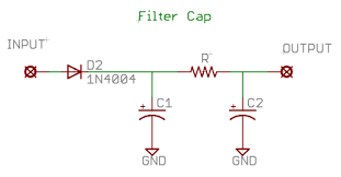

Problem jest taki, że zasilanie na lampie nie jest stałe. Jest to modulowany sygnał prostokątny, aby móc zmieniać natężenie światła w lampie. Istnieje bardzo proste rozwiązanie tego problemu, którym jest filtr zbudowany z diody i kondensatora.
Ten układ całkiem ładnie przygotuje napięcie zasilające. Można zastosować również prostszy wariant zawierający jedynie diodę i pierwszy kondensator.

Aż taki hej do przodu nie jestem ale rozumiem, ze:
D2 - dioda (1N4004 to dioda na 400V - rozumiem, ze tutaj też można ją zastosować??)
C1 i C2 - kondensatory (jakieś konkretne typy ?)
R - rezystor/opornik (nic o nim nie piszesz - jaki powinien być ?)
Rozumiem, ze rozwiązanie oparte o przekaźnik jest gorsze.
Rozumiem, też, że taki układ nie ma wpływu na CAN i "spalonej żarówki" na desce nie będzie.
