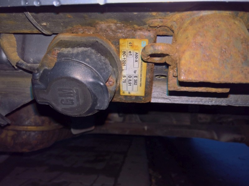

Witam serdecznie! W niedzielę zakupiłem Zafirę 1.8 z 2004r sprowadzaną z Niemiec. Dopiero poznaję auto i potrzebuję odrobiny pomocy od doświadczonych użytkowników. W bagażniku brak śruby do opuszczania koszyka z kołem zapasowym, po prawej stronie schowek i kompresor. Pod spodem nie widzę koszyka. Wersja wyposażenia njoy. Chcę założyć gaz i mam pytanie. Czy w zakładzie sami zamontują odpowiedni stelaż, czy powinienem sam go wcześniej zakupić? Jest też jeszcze jedna rzecz, która nie wiem,czym jest. Mianowicie z tyłu, pod zderzakiem jest dziwny korek (żona mnie straszy,że był już gaz założony), jego zdjęcie w załączniku. Bardzo proszę o pomoc i pozdrawiam!

Ten korek to gniazdo elektryczne do podłaczenia wtyku z przyczepy.
I masz wersję z hakiem.
Ostatnio ktoś w dziale giełda sprzedawał kosz na koło zapasowe. Na Allegro również powinny być dostępne.

Sprawdz czy haka nie masz w lewym schowku lub w rynience bagaznika.
tak na szybko masz aukcję z Allegro
kosz Zafira

Z tego co mi wiadomo butlę montują bez kosza zapasowegowitek88 pisze:Czyli koszyk najlepiej zakupić wcześniej samemu?
Ale podjechać i zapytać nie szkodzi
Co do wyposażenia swojej ZAFIRY to podaj numer VIN (w odpowiednim temacie) a będziesz wiedział co powinna mieć a czego nie ma

Witam, jeśli chodzi o montaż butli gazowej to jest to już zmartwienie zakładu montującego, przecież ty za to płacisz. Ja u siebie mam butle przymocowaną dwoma śrubami, do tego jeszcze dwie opaski zamontowane na krzyż, i do tego jeszcze uchwyt na koło zapasowe. Moim zdanie dwie śruby i kosz by wystarczył, a jak nie ma kosza to śruby razem z dwiema opaskami.

U mnie po zakupie dałem montować lpg - kosz został zdemontowany całkowicie, a butla jest zamontowana na przeznaczonych do tego zaczepach... wszystko zależy od firmy montującej instalację. Ja na Twoim miejscu nie szukałbym kosza tylko podjechał do kilku firm polecanych w swojej okolicy z zapytaniem za ile montaż gazu i w jaki sposób
Jeżeli chodzi o hak to wygląda na oryginał GM, więc trzeba szukać "kuli" oryginalnej po aukcjach

Witam, nie jestem pewny ale demontaż haka jak tak bardzo ci przeszkadza i montaż gazu, zrobiłbym w tym samym czasie, a powód jest bardzo prosty, każda zmiana jak np demontaż haka o ile był wpisany w dowód rejestracyjny jak i montaż gazu o ile wcześniej go nie było wymaga wymiany dowodu rejestracyjnego, także zgraj to w tym samym czasie coby dwa razy nie wymieniać dowodu.
