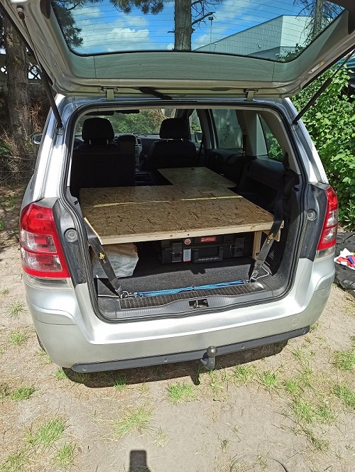

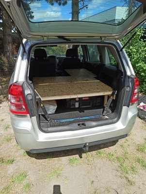

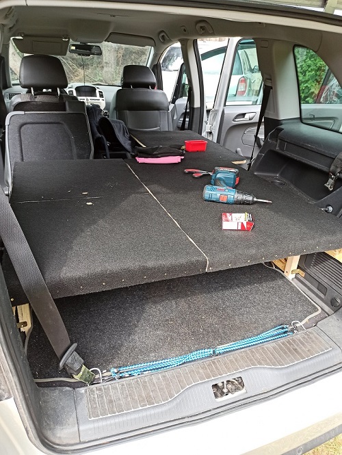

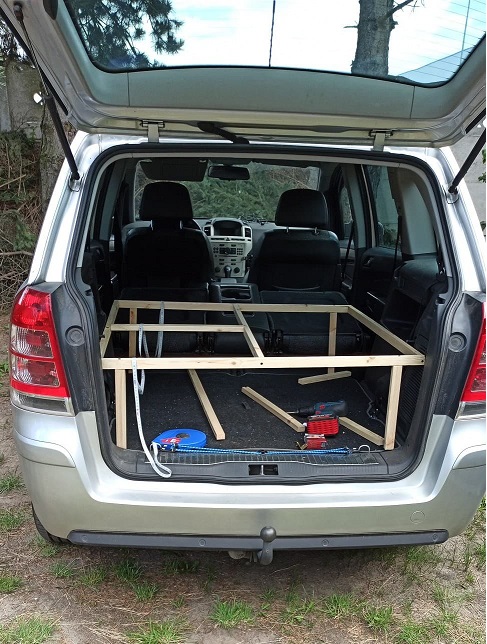

Witam !!!
Chciałbym się pochwalić moją zabudową pod "camper". Na razie w wersji próbnej ponieważ praktyczność rozwiązania okaże się dopiero po urlopie pod koniec sierpnia.
Projekt zakładał:
1 - Miejsce do spania dla jednej osoby.
2 - Miejsce pasażera zawsze dostępne.
3 - Fotel za kierowcą musi być rozłożony
4 - Uchwyt na kubki ( w oparciu ) w drugim rzędzie dostępny ( nie zasłonięty )
5 - Maksymalne wykorzystanie podłogi bagażnika i dostęp do schowka w podłodze.
6 - Połowa przestrzeni "górnej" zabudowy - otwierana by mieć łatwiejszy dostęp do rzeczy schowanych pod zabudową.
7 - Tani koszt
8 - Możliwość demontażu bez większej dewastacji.
Zostało mi jeszcze:
- przyciemnienie szyb, ale to już na dniach
- materac już też upatrzony w JYSK, lecz muszę go obejrzeć.
Może ktoś coś podpowie co do projektu ? Mile widziane pomysły.

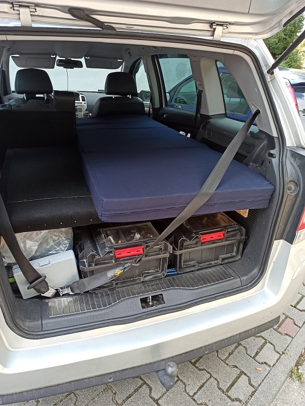

Dziś zakupiony lecz jeszcze nie rozpakowany. Jak rozpakuję wstawię fotkę jak to wygląda :)
Cimeries75
#13 Post autor: Cimeries75 »
Wspomniany materac pasuje idealnie :)
