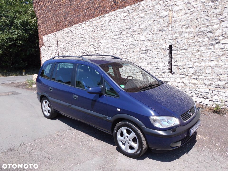

silnik 2.2 pb nie znam,może uzytkownik z takim motorem cos powie?

Silnik podwyższonego ryzyka!
Jedni go sobie chwalą, inni nie. Problemy dotyczą generalnie systemu smarowania łańcucha rozrządu, co skutkuje zatarciem napinacza i możliwością zerwania łańcucha. Po 2002 r. Opel usterkę tą usunął.
Zauważ, że cena auta z tym silnikiem, jest dużo niższa, niż z silnikiem 1.8 z porównywalnego rocznika.

jeśli ma być bezawaryjnie to 2.2 mówimy stanowczo nie.

Tak jak koledzy piszą lepiej poszukaj 1.8
