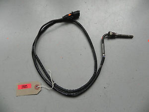

Kilka miesięcy temu spadłem do rowu przez co uszkodziłem instalację pod autem
Złamałem też czujnik temperatury który jest wkręcany w dpf.
Zauważyłem, że na tej samej wiązce jest identyczny czujnik, który znajduje się poza dpf
Ponieważ, tak jak mówiłem uszkodziłem instalację, teraz nie bardzo wiem w którym miejscu, chociaż mniej więcej mam go umieścić - mam na myśli ten czujnik który był na zewnątrz.
Domyślam się, ale pewności nie mam, że czujnik ten mierzy temperaturę w okolicach dpf.
Bardzo proszę o jakieś sugestie
dziękuję i pozdrawiam
ps w załączniku zdjęcie, nie jest to konkretnie mój, tak wygladają te czujniki

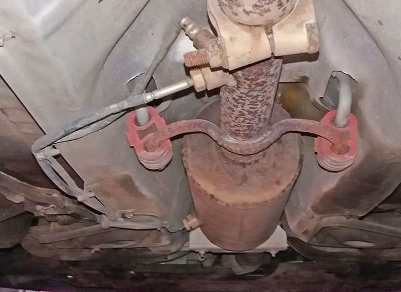

Zdjęcie robione od tyłu samochodu.
Widać 3 czujniki:
- jeden na DPFie po lewej z przodu,
- dwa na rurze za DPFem.
Może to coś pomoże.
