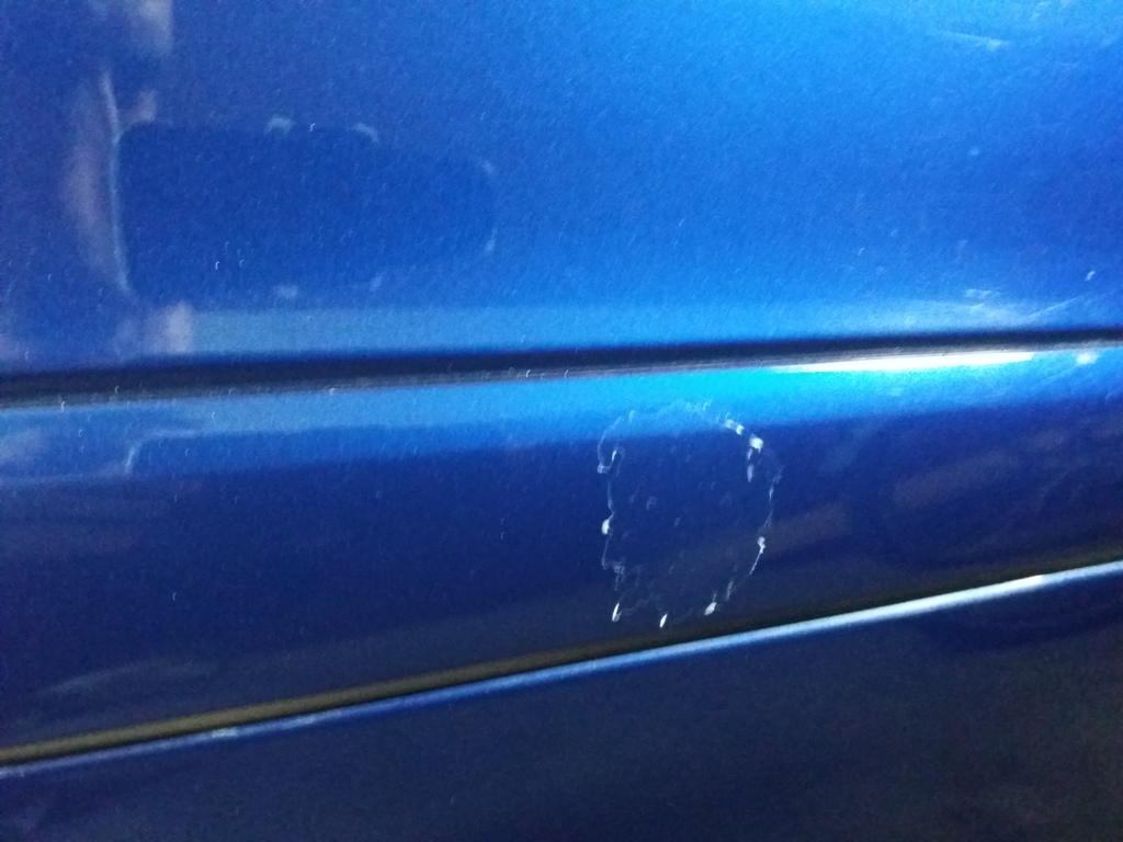

Zauważyłem, że schodzi mi klar z listwy ozdobnej na drzwiach. Ślad wielkości 4x4cm
Jak naprawić ten element, albo zatuszować bo strasznie mnie to irytuje? Da się ten element zdjąć? Jak tak to jak?
Ale w pierwszej kolejności jak pozbyć się tej szpecącej wady lakieru
Ostatnio zmieniony 26 mar 2017, 14:22 przez krisrech, łącznie zmieniany 1 raz.
Listwy są klejone na taśmę dwustronną tak więc musisz tą listwę zerwać czyli odkleić. Tego braku lakieru na listwie nie da sie ot tak zniwelować. Zdejmij listwę , kup papier o gradacji 1000 i 2000 i zmatowij to miejsce , dobierz lakier po kodzie i daj pomalować lakiernikowi , albo najtaniej będzie jak w tym miejscu nalepisz "PL" :lol: :lol: :lol: . Tak czy inaczej, listwe trzeba zdjąć i przemalować. :piwo:

Jest jeszcze możliwość taka, żeby kupić drugą, ładną w kolorze...

Spece od lakiernictwa tak zrobią że nie trzeba bezbarwnego zrywać a i jakość będzie ok.
