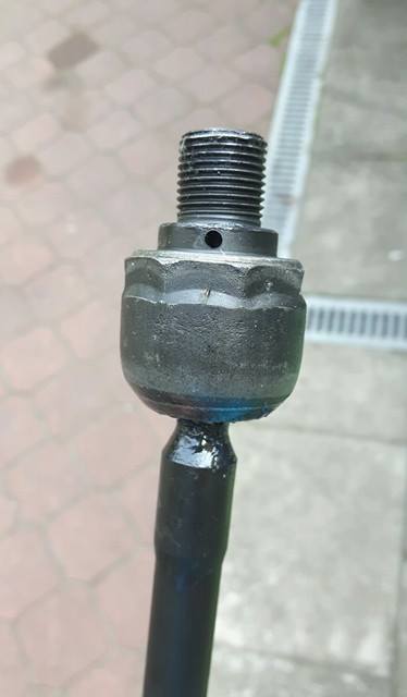

Witajcie,

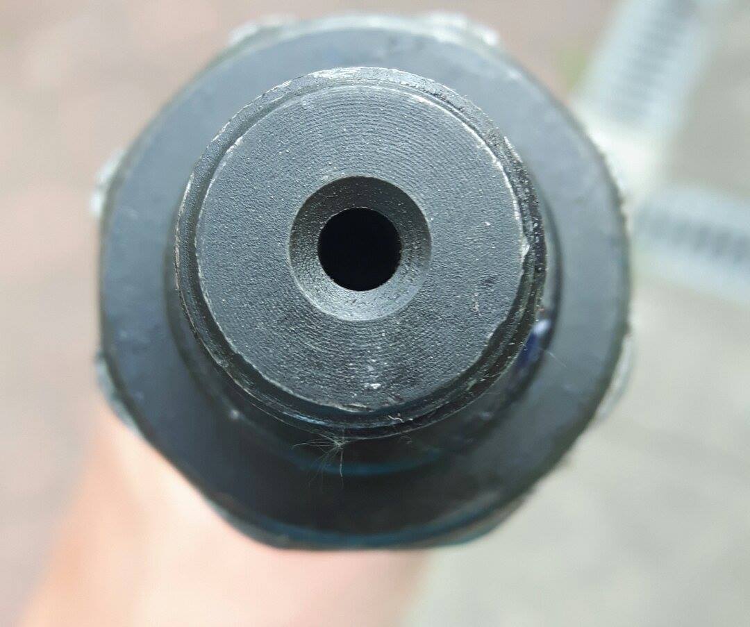

Wszystko było OK do dnia wymiany drążków kierowniczych. Po wymianie zaczęło cieknąć z maglownicy po obu stronach gdzie są gumowe osłony elastyczne. Kiedy wymieniałem drążki widziałem, że mają one jakieś otwory, w jakim celu one są ??
Pozdrawiam!
#2 Post autor: Sumik »
Otwory są prawdopodobnie tylko i wyłącznie potrzebne podczas procesu produkcji. Zakładam, że podczas toczenia wchodzi w niego kieł łoża tokarki, nie ważne... Drążki tak mają.
Jeżeli chodzi o wyciek to podczas wymiany przez dokręcanie mogłeś uszkodzić uszczelniacze na maglownicy i doszło do wycieku. Kontroluj płyn czy ucieka, jak tak to niestety czeka cię regeneracja.
Drążki podczas wymiany powinno się dokręcać jednocześnie z obu stron żeby nie powodować skręcania listwy przekładni.
